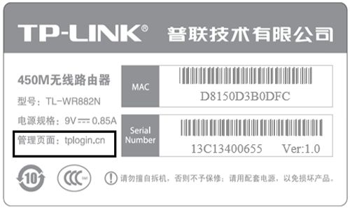

首先需要我们知道路由器的登录地址:可以把路由器翻过来看背面的铭牌。一般使用的TP路由器,地址为:192.168.1.1或者tplogin.cn,在浏览器地址栏输入以上地址即可进入登录界面!当然还有很多的路由器进入地址并非以上地址,那么我们可以通过路由器的背面参数信息获取到其登录地址,仍然以tp为例,其中如下图“管理页面:tplogin.cn”就是我们登录路由器所需要的地址,同理其它各种样式的路由器均可参考此处获得登录地址!

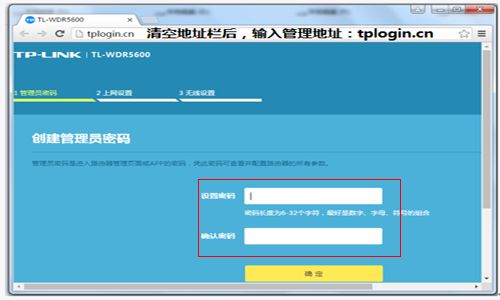

其次,对于新的路由器,获取登录地址后在IE地址栏里输入路由器登录地址,即可打开路由器登录界面,这时候我们只需要输入账号admin密码admin进入设置就可以(此处也可能为只需要设置自己的新密码就可以登录,如下图),亲们根据情况即可!

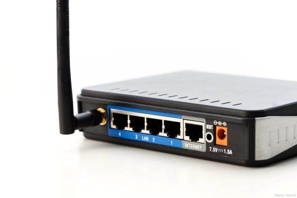

最后对于旧的路由器需要重新设置,获取登录地址后,不知道登录密码,也可以通过路由器的重置按钮进行重置操作后,再进行设置,重置按钮的使用方法如下图:路由器上的“Reset”按钮即为“路由器重置按钮”,按住此按钮5秒左右,路由器上的显示灯全亮即为重置成功,此时放开按钮即可!

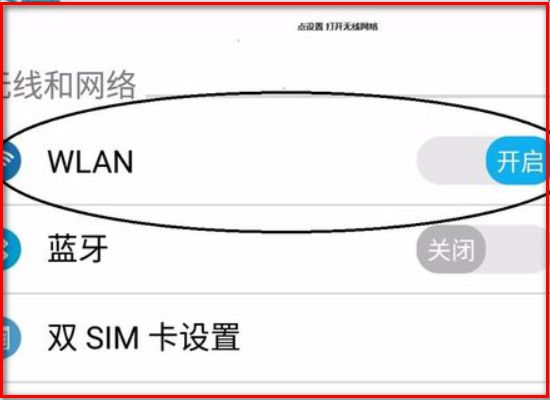

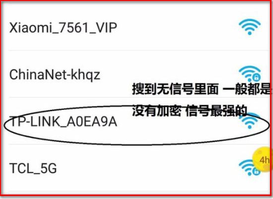

1、打开任意手机,在手机主界面中打开“设置”APP,在设置软件里面找到“WLAN”,并点击“打开”。
2、在随后自动搜索出的WIFI列表中选择需要登录的WIFI,一般为信号最强的。

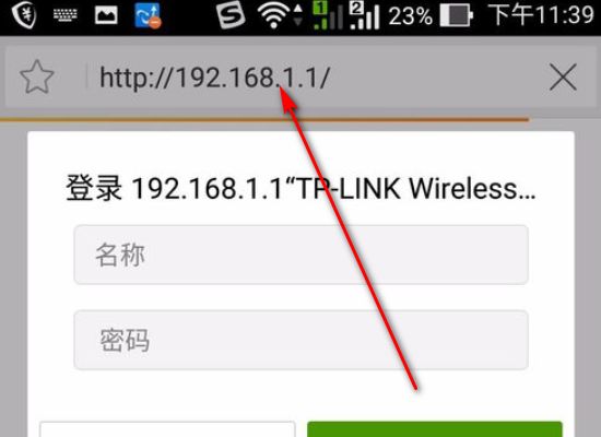

3、在wifi连接上之后,点击手机的浏览器,在随后打开界面的地址栏中输入“192.168.1.1”并点击“确定”。
4、在接着打开的登录界面中输入用户名为“admin”,密码也是“admin”,点击“确定”即可登录TP-LlNK路由器。

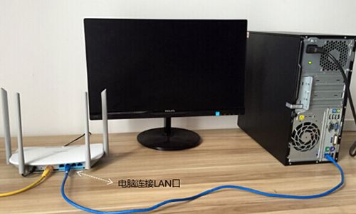

1、使用网线将电脑与路由器的任意一个LAN口连接起来,若连接电脑的LAN口指示灯不亮,请确认网线插接牢固或者更换一条网线。
2、查看路由器壳体背面的标贴纸,可以查看到管理页面或管理IP,这个地址就是用来登录路由器的地址。标贴位置如下:
3、通过上一步确认好路由器的管理地址后,打开浏览器输入标贴上查看到的管理地址进入。如果您的路由器是刚购买处于出厂状态,则需要设置一个路由器管理密码,请按照提示设置。如果只要求输入密码,则输入路由器的管理密码,点击“确定”。

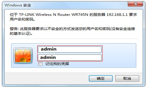

4、对于较老版本的路由器,要求输入用户名和密码,请分别输入admin即可,如下:

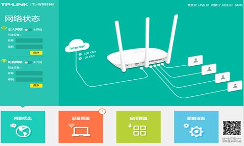

5、成功登录路由器管理界面,在管理界面,可以查看无线密码、设置宽带连接以及网速限制、WDS桥接等一系列功能应用。
