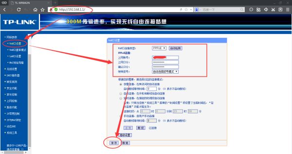

1、登陆路由器,一般路由器的默认地址为192、168、1、1,用户名与密码均为admin,具体数据可以参考路由器背面或者说明书,在左侧找到“网络参数选项”,选择“WALN口设置”,输入正确的上网账号与密码,设置连接方式,将自动断线时间改为选择自动连接,点击“保存”。

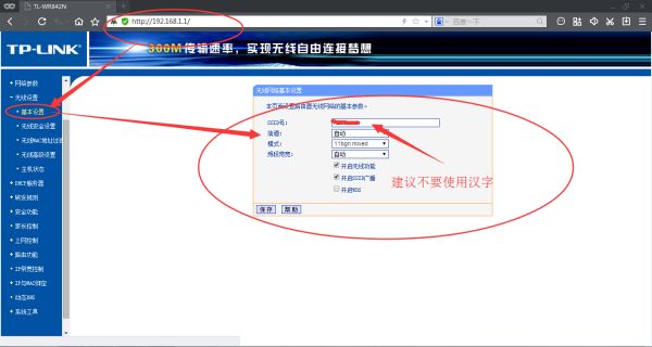

2、在左侧找到“无线设置选项”,选择“基本设置”,设置“SSID号”,建议不要使用汉字,点击“保存”。

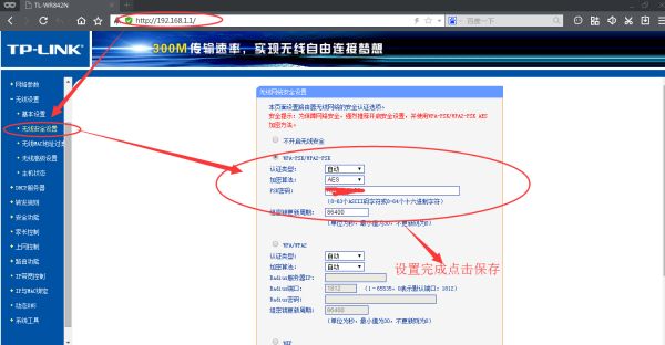

3、在“无线安全设置”选项处,设置密码,点击“保存”。

1、登陆路由器(一般路由器的默认地址为192.168.1.1,用户名与密码均为admin,具体数据可以参考路由器背面或者说明书),在左侧找到【网络参数】选项,选择【WAN口设置】,输入正确的上网账号与密码,设置连接方式(默认就是按需连接,将自动断线时间改为0,或者选择自动连接),点击【保存】;
2、在左侧找到【无线设置】选项,选择【基本设置】,设置【SSID号(无线wifi名字)】,建议不要使用汉字,点击【保存】;
3、在【无线安全设置】选项处,设置密码,点击【保存】;
