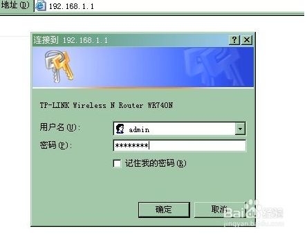

1、在ie地址栏输入192.168.1.1,账号和密码admin/admin都是默认,如果错误请参考说明书。

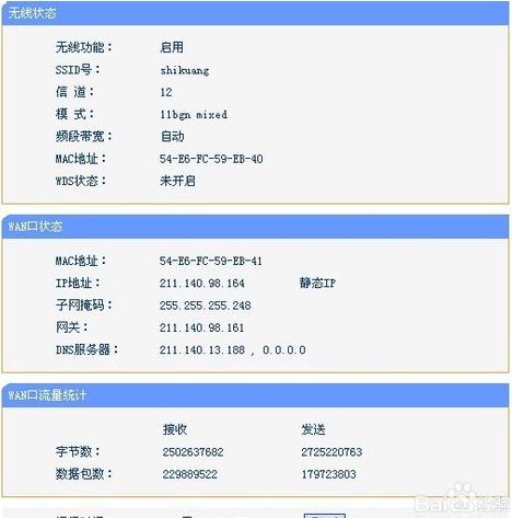

2、正常联网情况wan口有正常公网ip获取,并有流量产生。

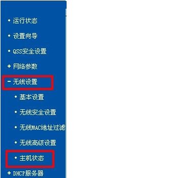

3、进入无线路由器管理界面可以看到,无线设置项,然后选择主机状态。

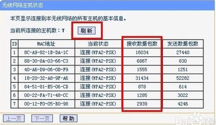

4、点击主机状态可以看到无线网络下有7台主机或无线设备,如:手机。可以看到收发数据包,点击刷新观察数据,如果变化不大说明都是正常上网浏览,如果变化很大,说明在下载电影或观看电视可以通知其停止下载。
在dhcp客户端列表中找到用户名主机,大概就能了解是哪个用户了。或者直接提醒不要下载。
