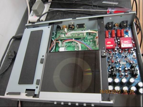

说实话CEC这个品牌的产品在中国非常之少,近些年网购流行起来之后淘宝上才有人在卖,实体店卖得很少,尤其是内地,广东香港可能多一些。在音响维修中遇到CEC播放机故障就更少了,不过最近还是遇到了一例刚买不久的CEC TL-51XR播放机,从香港带回来的,我看做式不像是进口机,像是沿海组装的。故障是右声道播放一阵以后声音里有杂音,主机上各声道有一个音频处理的盒子,一般高档点的CD机都喜欢设计成这种样子,进而可以装一些机密技术,也显得神秘一些。试将两个盒子对调,杂音出现在左声道,说明是盒子里的电路有问题,由于没有过保修期,商家给更换了一个。如果没有换的也可以维修。
