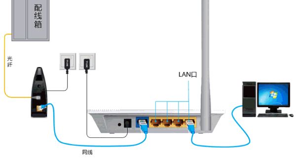

光纤入户,光猫连接无线路由器的方法:
用网线将路由器的WAN口与光猫的LAN口相连,当路由器的WAN口灯闪烁表示连接正常。

电信光猫连接有线路由器方法:
步骤一、连接方法。
路由猫----路由器wan口;路由器lan口----电脑。

三、换光纤后路由器要怎么设置
更换光纤宽带后,设置路由器的步骤和之前adsl宽带步骤是一样的,下面以tplink路由器为例介绍设置的方法:
1.首先连接路由器宽带猫和电脑之间的线路

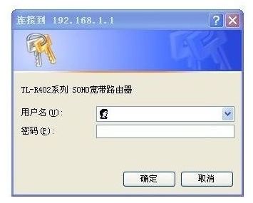

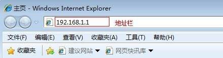

2.线路连接完毕后,打开浏览器输入路由器的管理地址和管理密码然后进入路由器后台(具体路由器的登录地址和登录密码可以参考说明书或者是路由器背面的标签) 222322sdngla8n7rfrz3nh.jpg 222322huwnnb7bnzef04n8.png

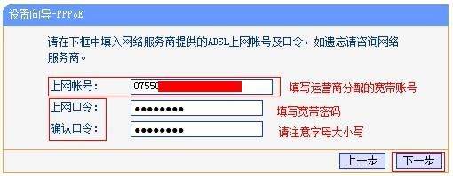

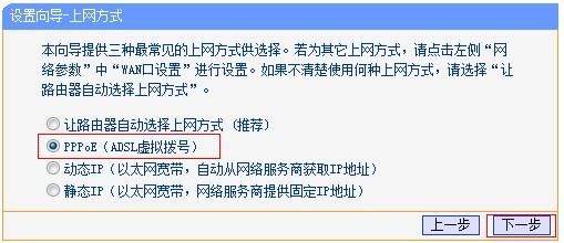

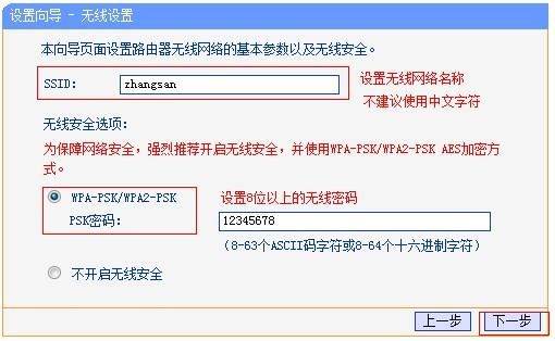

3.登录后台后选择快速设置,输入从网络服务商申请到的账号和密码,输入完成后直接下一步; 222323r4kdzvpbirm6kria.jpg 222323khe8cvie8h95pe9h.jpg
