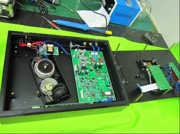

Original原创CD机维修实例:A9.8不开机
这台Original原创A9.8 CD机是四川德阳的客户寄过来的,外地的客户寄来维修之前会和我先联系,我都会特别交待一定要先用纸箱包装,再打木架,发德邦物流或者华宇物流,只有这样才能保证安全。
在维修之前我们先来看看这台机器,从外观上讲,看起来比较有档次,一根铁杆将机盖撑起来,光盘的托架就在眼前了,放上碟片和碟镇,按下播放键后还能看得见碟片的转动。这种设计在英美CD机中比较多,原创这样做不知道是不是模仿哦。
故障表现为是不通电,机器后面板上只有个电源开关,没有保险,看来只有打开机器检查了。把CD机四面看了看都没有发现有螺丝,看来还设计得比较了解隐蔽嘛,试着将圆形的脚垫撬起,发现了螺丝,四个都拆下来后,底板可以拿开了,但出现在面前的还是铁板,上面好多螺丝,要继续维修看来还得拆,可是那么多先拆哪个呢?经过试验证明应该拆有大垫片的那六颗,上盖可以端下来,其他螺丝是电路板铜柱的固定螺丝。
拆到这一步就和其他CD机维修没有什么不同了,电源不通电,那自然是从变压器开始着手,打开变压器盒子,两只环形变压器中的一只已经烧了,整流稳压电路也有多只元件发黑,更换整流管、滤波电容、稳压管、三端稳压集成块后,重新绕制变压器,电源恢复。通电后整机工作了,不过读碟有点卡,客户说本来以前就卡,最后决定再更换一只飞利浦1202的原装激光头。这台CD机的维修其实不难,只要解码板没有坏,其他问题都比较容易的。难的还是拆装,经验不丰富的还不知道从哪里开始拆。
