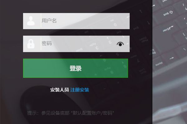

一、路由器的登录密码是什么
将网线—路由器—电脑之间的线路连接好,启动电脑和路由器设备。启动设备后,打开浏览器,地址栏中输入192.168.1.1进入无线路由器设置界面。输入用户名:user密码:password。
1.先把路由器连接电脑,连接好了打开浏览器,在地址栏中输入192.168.2.1按回车键。
2.弹出登陆界面,输入用户名和密码用户名和密码都是admin小写字母,输入好了点击登陆。

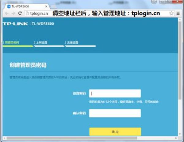

3.最上面有个“快速向导”并点击,会出现宽带的上网方式有3种,第一种是pppoe点击旁边的小圆点击输入你宽带的用户名和密码,
4.自动获取动态IP,这个不用输入用户名和密码,直接设置无线密码注,设置好了点击保存。
5.静态IP,静态IP要依次填写IP地址-子网掩码-默认网关-首选dns服务器-备用dns服务器。填写好了也要设置无线密码注,设置好了点击保存。
6.如果要更改上网密码,就点击无线设置-无线基本设置右边最下面有个“密码”两个字,在密码的右边的框框输入你想输入的密码,输入好了点击保存。

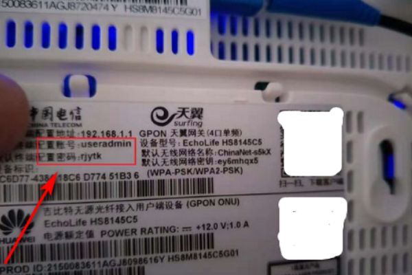

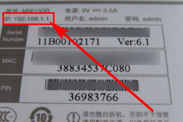

无线路由器,登录密码默认一般都是:admin。有的无线路由器,出厂时默认登录密码是guest。还有无线路由器,出厂时初始登录密码为“空”,也就是没有登录密码,直接就可以进入设置界面的。
你也可以通过查看路由器底部标签,上面给出了无线路由器出厂时的默认登录密码。

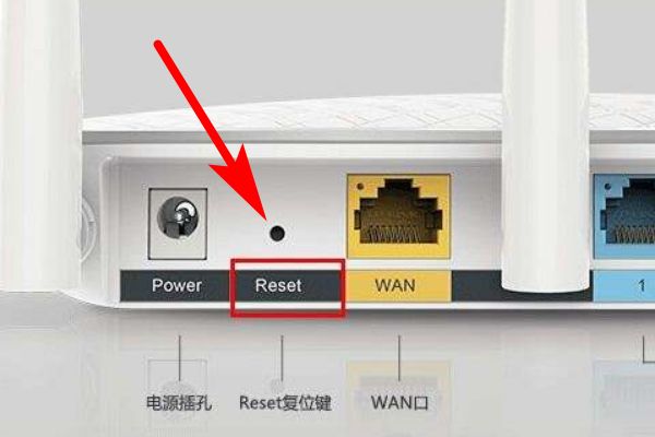

1、路由器默认登录用户名与密码在路由器上贴着的标签上,没有的需要自己设置。
2、自己修改过密码忘记了的,可以长按路由器背面电源键旁边的复位键(QSS/reset)五秒左右至指示灯闪烁即恢复为默认密码。

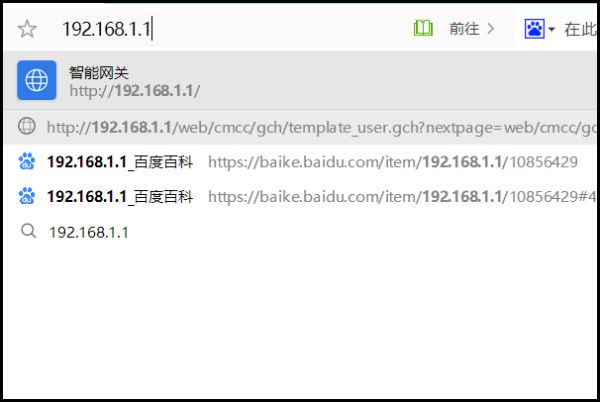

路由器登录步骤:
1、查看路由器背面标签上的路由器的登陆管理地址(IP),一般是192.168.1.1.
2、浏览器地址栏输入路由器登录管理地址(IP)。

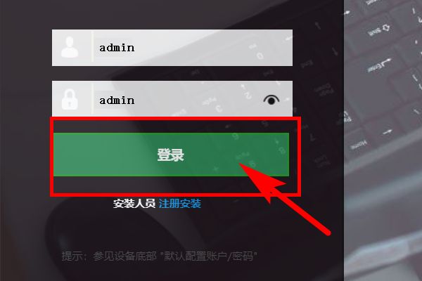

3、登录页面输入用户名和密码。
4、点击登录即可。
