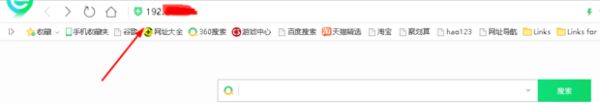

1、用网线一头接电脑,另一头接主路由器的LAN口。打开360浏览器输入路由器地址登录路由器。(路由器地址根据实际地址输入,路由器背后一般有注明地址和登陆用户名密码,如果是没办法进入主路由器设置的,请直接看副路由器设置。后续的WDS扫描结果会显示信道和加密方式,SSID就不建议设置一样了。至于主路由器的IP你要先用手机或笔记本连接主路由无线网络,看下获取到的IP,网关就是主路由器地址。)

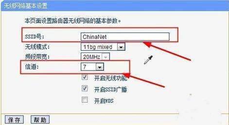

2、打开无线设置-基本设置(不同路由器请根据实际位置打开,下同)选择一个信道,其他默认,保存。
记住SSID号和刚设置的信道。

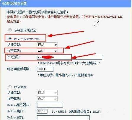

3、无线设置-无线安全设置,记下已经设置的无线密码和加密方式。

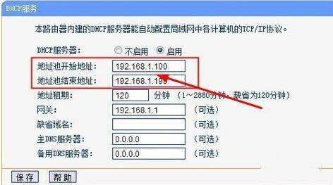

4、打开DHCP服务器,记下已设置的IP地址范围。

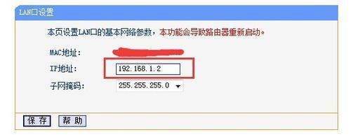

5、连接副路由器登陆设置(方法同上面一样),打开网络参数--LAN口设置,修改其中IP地址,改成不与主路由器重复的地址,但是要是同一个网段。保存后需要根据提示重启。

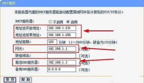

6、重新登陆路由器后,点击DHCP服务器,如果关闭(请先跳过最后再设置)点击不启用,保存即可。如果不关闭修改IP地址的范围为主路由器的DHCP范围外,不可相交。网关和DNS服务器填入主路由器的IP地址。

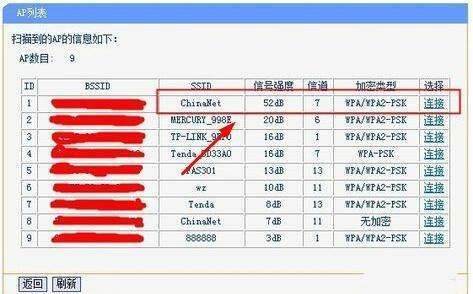

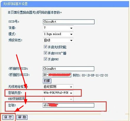

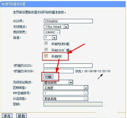

8、打开无线设置--基本设置勾选启用WDS,点击出现的扫描按钮
9、在弹出扫描结果界面选择要桥接的SSID,点击后面的连接。
10、上一步点击连接后,就会自动把要桥接的路由器信息填入,选择主路由器的加密方式,输入主路由器的无线密码,保存。

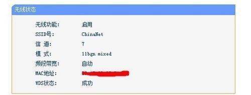

11、点击路由器的运行状态,查看无线状态,wds状态。如图显示成功即成功。

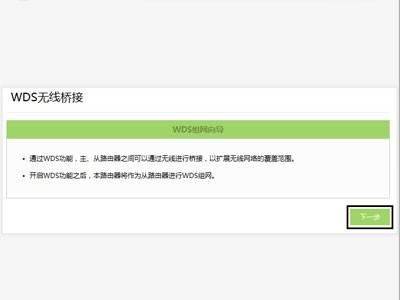

1、登录副路由器管理界面;
2、进入WDS设置界面,点击WDS无线桥接中的 下一步,开始设置;

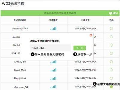

3、扫描并连接主路由器信号,找到主路由器的信号,点击 选择,路由器自动提示输入主路由器的无线密码,请正确输入,并点击下一步;

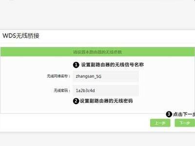

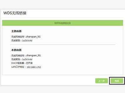

4、设置副路由器5G信号的无线网络名称和无线密码,并点击 下一步;

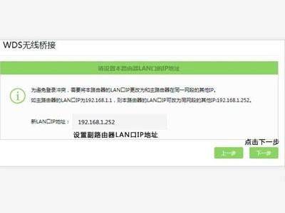

5、将副路由器的LAN口IP地址修改为与主路由器在同一网段且不冲突,并点击下一步;
6、确认配置信息正确,点击完成,设置完成。

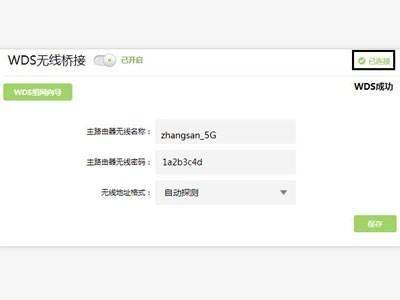

7、观察右上角WDS状态,已连接 表示WDS桥接成功。
