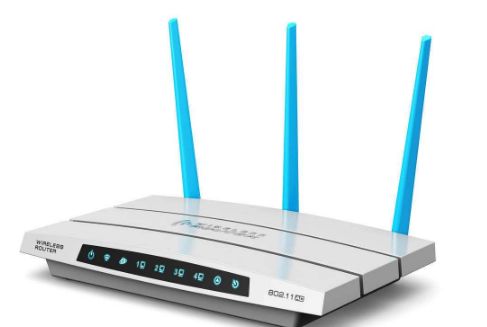

一、无线路由器的WLAN灯一直狂闪
无线路由器WLAN灯快速闪烁表示处于数据传输状态,属于正常现象。
1、无线路由器信号灯正常工作时:WAN口灯闪烁。
若路由器有通过网线连接电脑,则对应LAN口灯闪烁。无线WLAN灯闪烁,电源灯常亮,SYS系统灯闪烁。
2、无线信号灯不正常工作时:
WAN口灯熄灭,检查路由器与modem的连接;LAN口灯熄灭,检查路由器与计算机的连接;无线wlan灯熄灭,wlan是否被关闭或者异常;电源灯熄灭,检查电源线是否松动;SYS系统熄灭,路由器故障,考虑重置或更换无线路由器。
