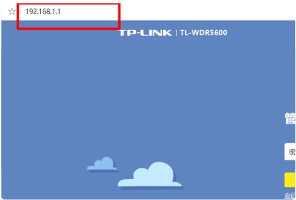

1、以TP-LINK路由器为例,在浏览器中输入路由器后台登陆地址192.168.1.1,进入路由器后台管理登录页面。

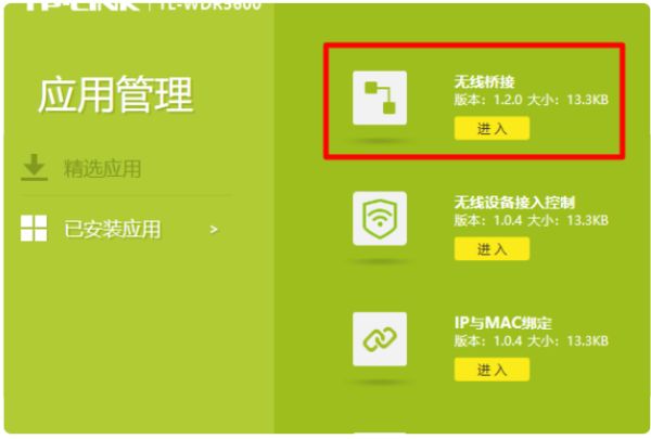

2、进入管理页面后,在主页面上找到应用管理功能,点击进入“应用管理”。
3、在应用管理中选择“无线网桥”。

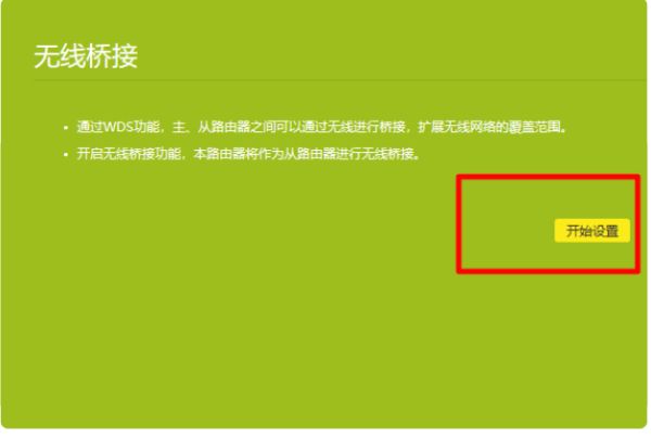

4、点击开始设置。

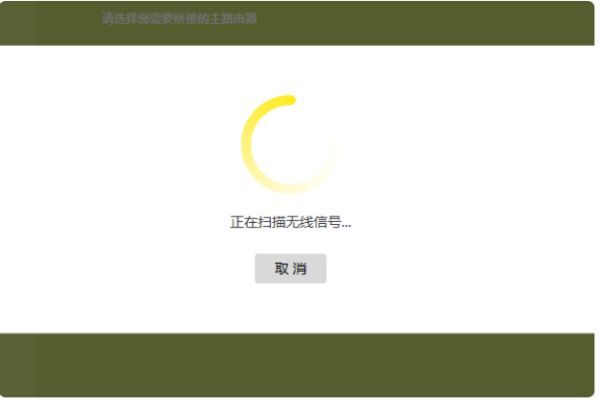

5、等待路由器扫描周围的无线信号。

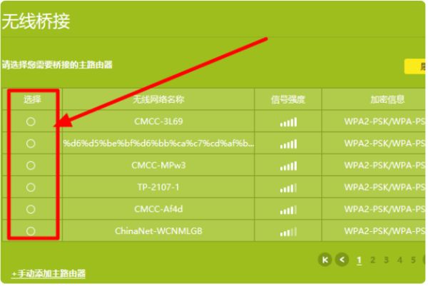

6、从扫描的无线信号中选择要连接的主路由器WiFi信号。

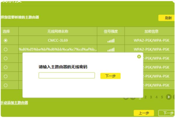

7、输入主路由器的无线密码,点击“下一步”。

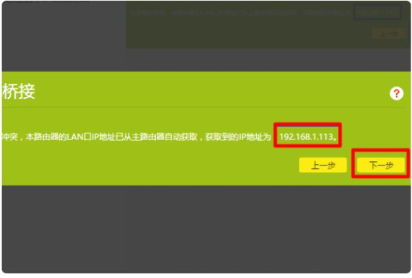

8、此时,主路由器将为从路由器分配一个IP,以便对路由器进行后续管理。单击“下一步”。

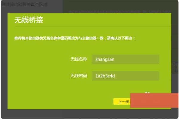

9、将此路由器的无线名称和密码设置为与主路由器相同,以完成无线路由器桥接设置。如果无线信号仍然无法满足使用要求,请继续添加新路由器进行桥接设置。
