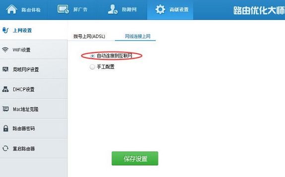

路由器设置时显示网络异常的原因有三种:网络设置了固定IP却忘了填写DNS服务器地址、网络运营商的DNS服务器出错或被恶意软件修改拦截了DNS、网络运营商有限制。
1、网络设置了固定IP却忘了填写DNS服务器地址,解决方法只需要输入网关或者公共DNS服务器地址即可,例:223.5.5.5,223.6.6.6,8.8.8.8.

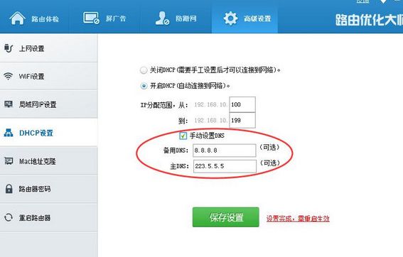

2、网络运营商的DNS服务器出错或被恶意软件修改拦截了DNS。
解决方法:打开路由优化大师,在高级设置中的DHCP设置页面勾选手动设置DNS,再填入DNS服务器地址,保存设置后重启路由器即可。

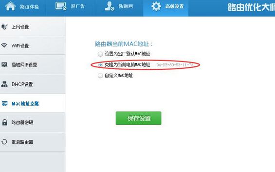

3、网络运营商有限制,不允许多个设备在线或者多个设备共享上网。
解决方法:首先确认宽带帐号密码是否输入错误。如无误,可以将能正常拨号上网的电脑连接管理路由器,使用路由优化大师高级设置中的Mac地址克隆功能,选中克隆为当前电脑MAC地址,保存设置后重启路由器即可。

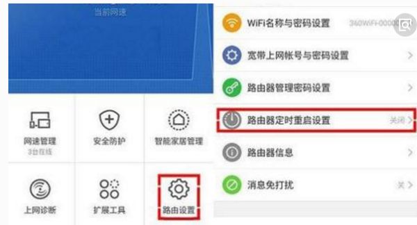

无法打开网页或某些网站访问异常可以尝试重新启动路由器。进入路由器设置界面点击【重启路由器】选项即可。
不同的厂商路由器画面是不一样的,重新选项一般都在【系统工具】选项里面(可参考使用说明书)或者直接将路由器的电源线拔掉,等待5-6分钟之后再插上即可。
