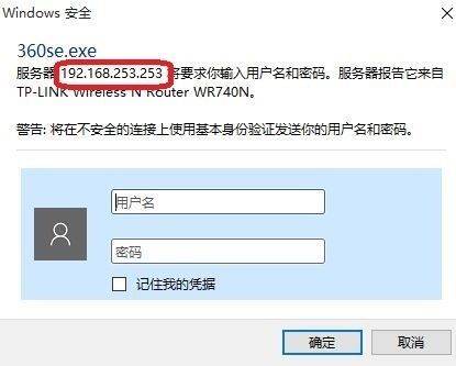

改变网关地址的方法:

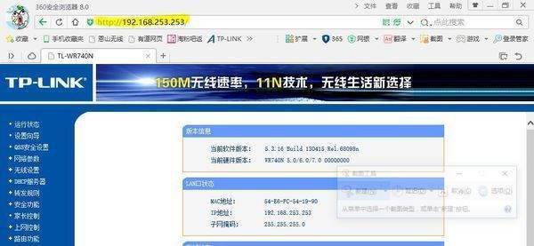

1.登上路由器现有网关。(如下图)

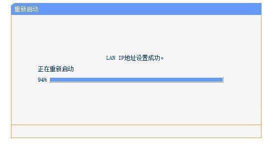

2.找到网络参数-LAN口设置,更改IP地址,等待重启。

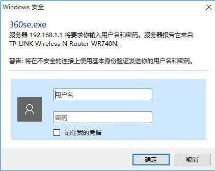

3.路由器重启后,网关即是更改后的IP地址。
