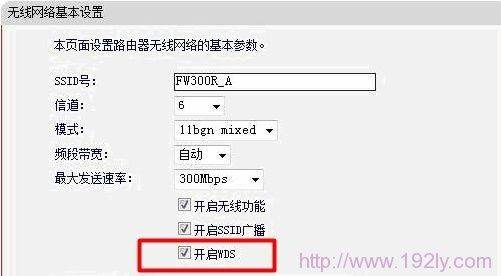

登陆无线路由器后,选择工作模式,点击允许软件控制的方式切换,选择bridge;桥接模式可以互相连接,而repeater中继模式只能上下连接;
下一步就是在网络参数-Lan口设置中设置ip地址,以上一个无线路由器设置ip不同段(dhcp可以不关闭),如果再同一段的话需要关闭dhcp功能以免无线获取冲突;
SSID可以设置一样也可以不一样,主要是信道设置一定要相同(都是11或其他),然后点击开启wds功能。此时大家知道wds功能是干嘛的了吧?用于无线桥接,大家所说的不需要网线将两个无线路由器连起来的方法。
点击进去开启wds后,下面就跳出桥接信息,点击扫描键开始扫描区域内搜索信号;
发现AP数有26个,找到自己设置的主无线路由器,例:5Gtest,信道是11,符合要求,信号强度是42也比较强,点击后面的连接。
点击连接跳转到无线网络基本设置界面,桥接ssid显示5gtest,然后输入密钥后保存,保存完毕后重启路由器就可以啦。
