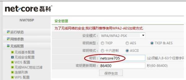

一、设置WPA2:
1、打开浏览器,输入192.168.1.1(即路由器的IP地址),输入路由器帐号和密码(参见路由器盒子上的标签或说明书)。
2、展开无线配置——无线安全配置。
3、安全模式:选择WPA/WPA2-PSK,密钥:输入WIFI密码,点击保存生效按钮。
