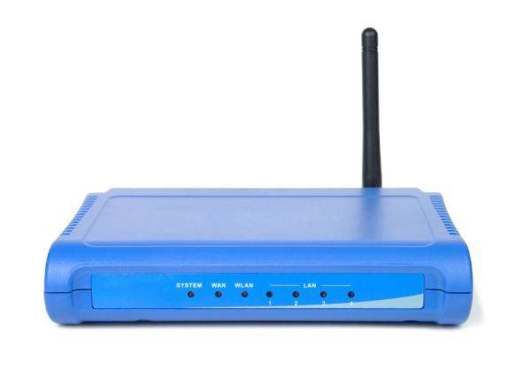

二、路由器sys灯闪是什么意思
1、sys指示灯是系统状态指示灯,闪烁表示系统工作正常。
2、PWR电源指示灯→常亮表示通电。
3、WAN端口指示灯→闪烁表示广域网(宽带)联通。
4、LAN端口指示灯→闪烁表示无线网络正常传输数据。
5、1~4指示灯→闪烁表示网线接在此端口上的设备运行正常。
路由器的SYS灯不亮,一般是计算机与路由器网络接口的不适配导致,可以修改适配模式试试,有可能是你的计算机网卡速度配置与上联设备的以太网口不适配造成的。
可以试着更改如下:右键网上邻居-选择属性-右键本地连接-选择属性-选择常规-选择配置-选择高级-选择连接速度和双工模式,将原来的参数由“自适应”改变成“10M全双工”一般可解决。
三、路由器sys灯为啥总闪
1.电源指示灯
这个指示灯是电源联通电源的指示灯,正常工作必须常亮,不亮说明电源没插好或者路由器坏了。
2.SYS系统指示灯
这个SYS系统指示灯是路由器的工作状态指示灯,闪烁代表正常,如果SYS系统指示灯不亮或者会亮,但不会闪烁,那么基本是路由器出现问题了。
3.LAN指示灯
LAN接口是与电脑连接的,如果将网线将此接口和电脑的网卡接口连接,开启电脑后,LAN指示灯是会亮的,如果不亮说明接口或者网线出现问题。接口问题可能是路由器接口或者电脑网卡接口问题。
4.WAN指示灯
WAN指示灯显示的是外部宽带线信号指示灯。常亮表示端口与前端猫连接正常。当有数据传输,比如有设备在上网的时候,正常情况就会数据传输,传输过程中,WLAN端口就会不断的闪烁。
如果WAN指示灯不亮,则说明猫或者外部网线有问题,如果WAN指示灯亮但不闪烁,并且手机、电脑无法上网的话,那么主要是网络线路存在问题,可以电话咨询网络服务商,确认是否宽带线路出现故障。
