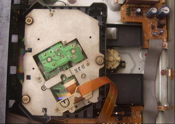

这台先锋PD-T07A送来维修部的时候,故障表现为为通电不读碟,这其实也是CD机维修中最常见的故障。经过检查发现,进出仓正常,激光头动作正常,因为是倒置转盘,不用考虑激光头有灰尘之类的问题。根据经验仍然决定从光头开始入手,经过仔细检测发现激光头到位后并没有发光,测量激光二极管的阻值正常,故怀疑问题还是在机构检测部分,测量进给到位开关的阻值约50欧,看来开头有氧化了,更换后试机刻碟正常,后来才从用户那里得知,这台机器放在家里已经一年多没有用了,难怪氧化这么严重。
    先锋公司于1990年发布的这款倒置转盘系统设计巧妙,世界上只有它把CD唱片反装,镭射面向上使用。承片系统更象LP转盘,唱片的下面是一个质量比较大的从动铸铝转盘,铸铝转盘上面有一张经过精心设计处理的橡胶软垫,唱片就面朝上放在这个转盘上,驱动电机直接由上方驱动,当然了光头也是向下寻迹工作的。这套特殊的倒置式传动系统,到今天仍被视为独一无二的最佳设计之一。这种设计虽然避免了激光头长期放置后堆积灰尘,但同时也带来了另一个问题,机器年限久了以后固定激光头镜头的胶开始老化,镜头很容易脱落。
