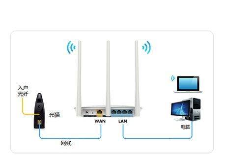

1、连线如图:

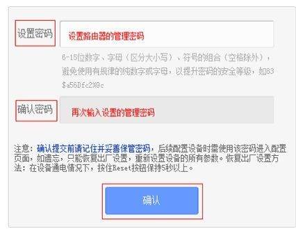

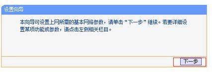

3、初次登录界面需要设置管理员密码;
4、点下一步;

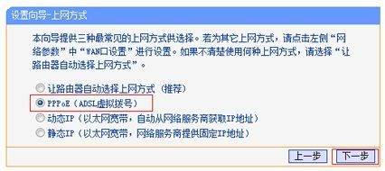

5、在上网方式中选择PPPoE(ADSL虚拟拨号),点下一步;

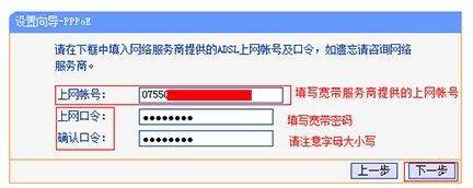

6、在上网帐号中输入宽带运营商提供的宽带帐号,上网口令中输入宽带密码;

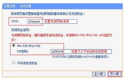

7、在SSID中设置无线网络名称,选中WPA-PSK/WPA2-PSK的加密方式,在PSK密码中设置不小于8位的无线密码;

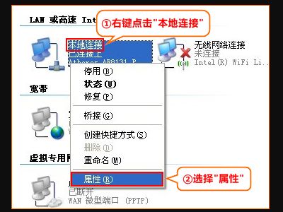

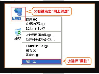

1、首先,右键单击桌面上的“网上邻居”,然后选择“属性”,如下图所示,然后进入下一步。
2、其次,完成上述步骤后,右键单击“本地连接”,然后选择“属性”,如下图所示,然后进入下一步。

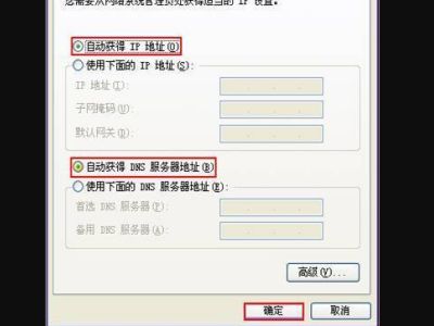

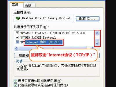

3、接着,完成上述步骤后,双击“
  Internet协议(TCP / IP),如下图所示,然后进入下一步。
4、然后,完成上述步骤后,选择“自动获取IP地址”并自动获取DNS服务器地址,然后单击“确定”,如下图所示,然后进入下一步。

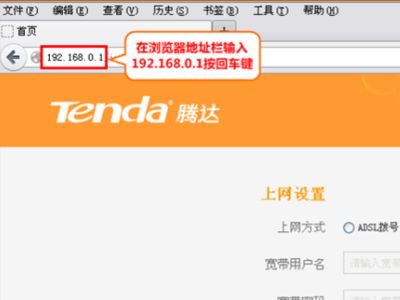

5、随后,完成上述步骤后,登录到路由器管理界面,在浏览器地址栏中输入IE:192.168.0.1,然后按Enter,如下图所示,然后进入下一步。
6、接着,完成上述步骤后,在设置页面中选择“
  ADSL拨号”,然后输入宽带用户名和密码,再单击“确定”,如下图所示,然后进入下一步。

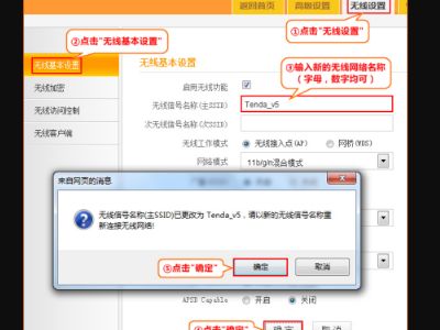

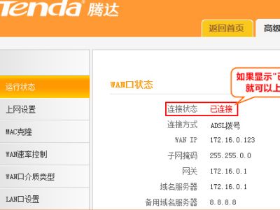

7、随后,完成上述步骤后,可以在设置界面中单击“无线设置”-“无线基本设置”修改无线信号名称,如下图所示,然后进入下一步。
9、最后,点击运行状态,就可以看到已经连接成功了,如下图所示。这样,问题就解决了。
