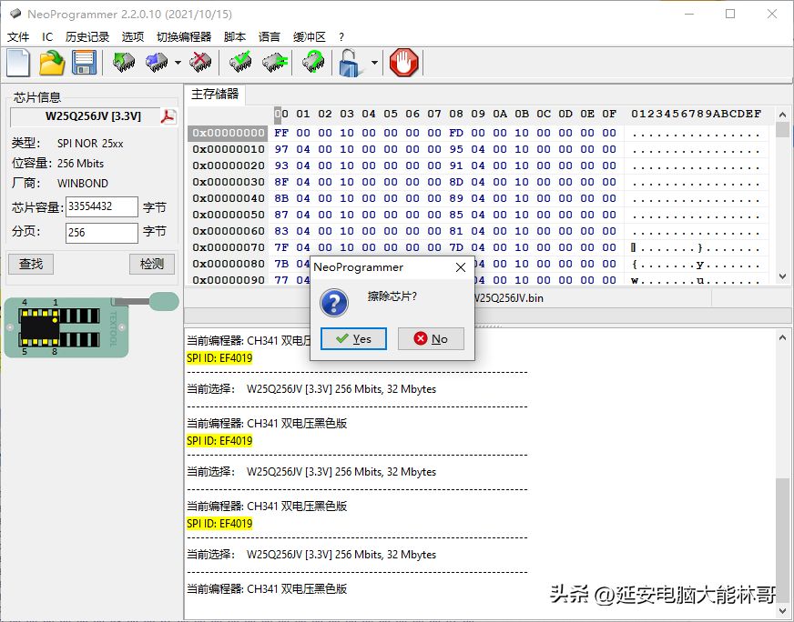

对芯片的原厂数据进行擦除: 222021zsatatjnxwxaamet.png
在正式擦除前,后有提示,防止误操作,对数据进行一定保护。

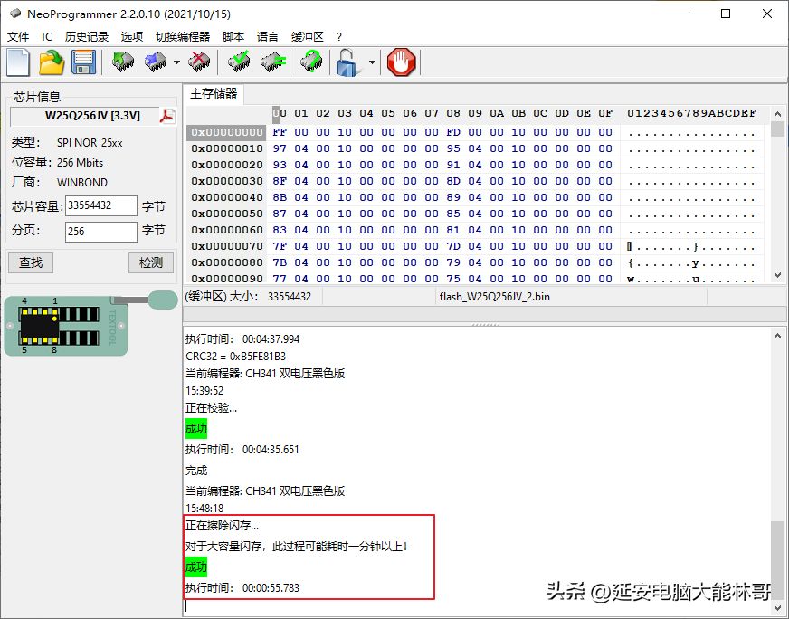

正在擦除中: 222021amoqnrrqrrofyhdq.png

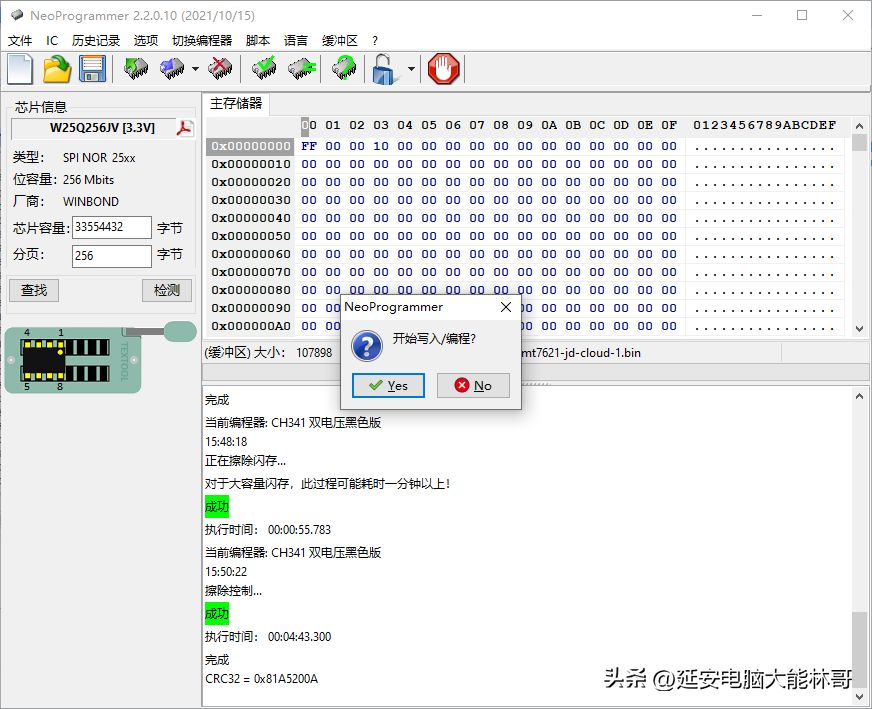

点击打开、选择需要写入固件,加载完成后,点击写入/编程IC按钮对新估计进行写入操作。 222022dw9k9kadumq1zwz1.png

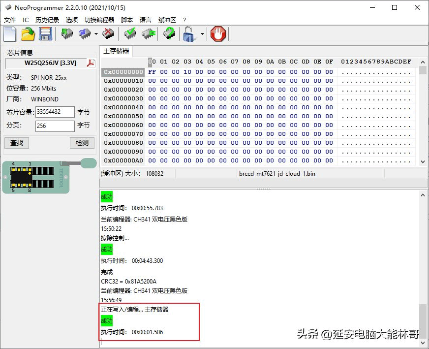

开始写入中: 222022phegefefe6sk5bsg.png

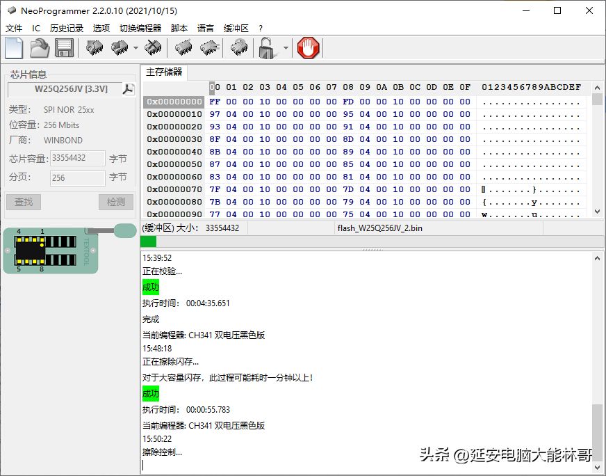

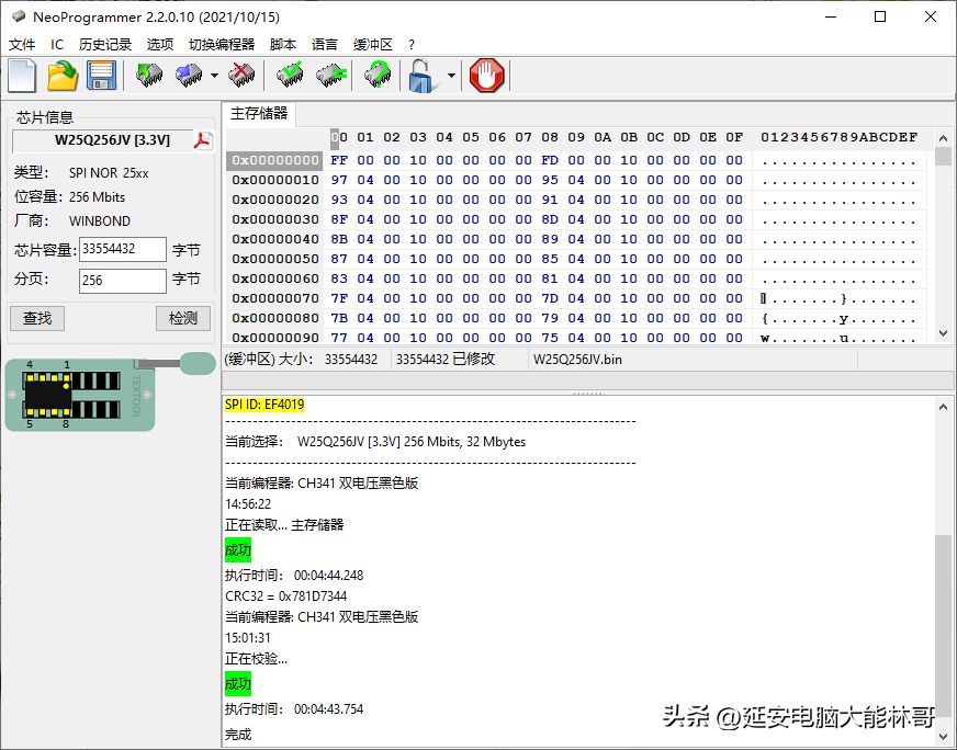

由于breed 体积非常小,很快就完成数据写入、校验等操作,然后芯片夹子就可以全部撤掉了,把路由器通电,正常的话应该会看到顶部蓝灯快闪。
