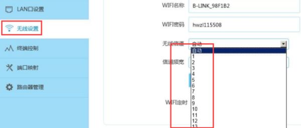

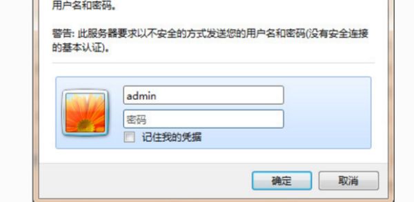

1.浏览器输入192.168.1.1(有的路由器是192.168.0.1),输入用户名密码(默认全为admin)。
2.进入路由器设置,找到“无线设置”的信道(频道),这里先不设置。

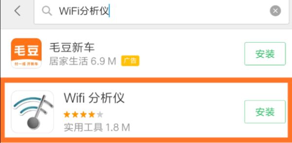

3.下面是关键的一步,怎么知道周围邻居的wifi信号都使用了哪些信道呢?这时候要用到安卓手机上的一个利器APP:WIFI分析仪(各大安卓手机应用商店应该都能搜到)

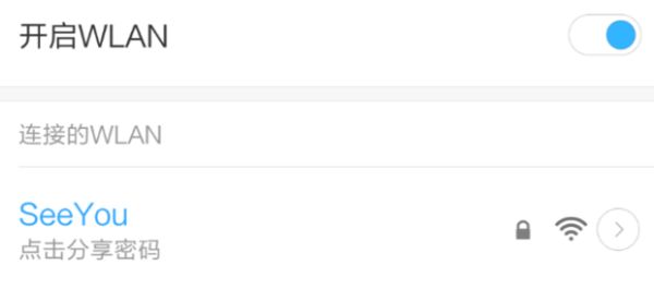

4.打开手机WIFI,连上路由器的WIFI,这是使用此APP的前提条件。

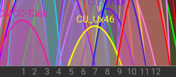

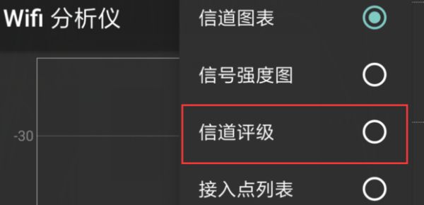

5.然后打开此APP。如图,很多数据分析画面出现眼前。周围wifi的信号强度、信道分布等信息一目了然。

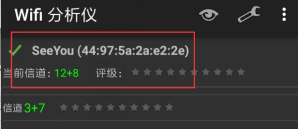

6.点击右上角眼睛图标,切换到“信道评级”。
7.选择自己的wifi。

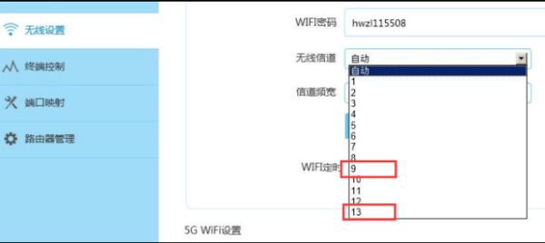

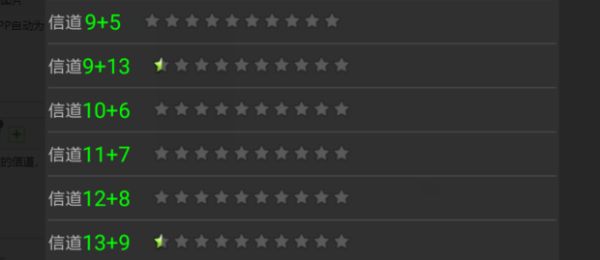

8.这时候APP自动为你推荐了最优的信道,星号越多信道越好,干扰越小!可以看到9和13信道是最好的。
9.回到路由器设置信道界面。根据推荐的信道,应该选择9或者13.
