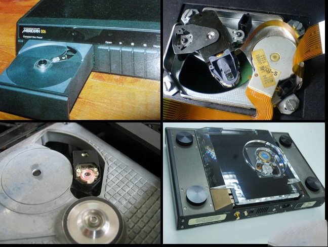

世界六大转盘之一:PHILIPS摇臂转盘
    我们之所以经常在发烧友家中看到的都是用CD机来当音源,因为CD是至上世纪八十年代以来,一直是公认为音质最好的音频格式,所以几十年过去,CD机的地位还没有被改变。
其实单就CD数字技术来说,早在90年代初就已经发展到了顶峰。以PHILIPS和日系CD机芯的机械结构达到了炉火纯青的境界。其中以PHILIPS的CDM4 PRO、CDM3摇臂转盘,TEAC的VRDS钳型转盘,SONY的光学固定转盘,PIONEER的倒置转盘,DENON的三重避震转盘和CEC皮带带动系统的六大转盘最为著名。也许你会认为:不就是一个简单的机械结构吗,有什么了不起的? 如果告诉你就是这样一些简单的机械结构,到现在我们还不能国产化的话,你又会作何感想?本站将用一系列六篇文章来分别讲述这些转盘的智慧与奥妙,让我们一起欣赏这些充满智慧结晶的工业艺术品!品鉴这些影响CD机音质的CD机转盘,它包括主轴、主轴电机、激光头组件、循迹电机导轨,当然还有基座和碟夹。
转盘的主要功能是为CD碟片提供一个稳定的旋转环境,其主要素质是由多方面因素决定的,在音响维修工作中,这些对于CD机维修来讲是至关重要的理论基础,下面我们就来看六大转盘之一:PHILIPS摇臂转盘。
PHILIPS机芯是欧美CD机制造商喜欢采用的主流机芯。以光头的寻迹方式,分为
