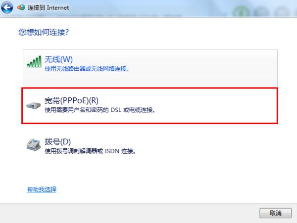

三、城中村租房无线路由的设置
首先你确认是使用电脑通过PPPOE方式连接Internet的。
连线:房东给的线——(WAN口)路由器(LAN口)——你电脑
路由器设置:
WAN口设置:PPPOE模式,输入房东给的账户和密码。(可在拨号后检查是否正确获取到地址)
LAN口设置:静态地址,如192.168.1.1/255.255.255.0
因为使用ADSL虚拟拨号(PPPoE)拨号会自动获取一个地址。而你电脑想通过路由器上网就必须借由该地址代理上网,所以必须设置NAT(地址转换)。
然后你电脑插LAN口,不想自己再手动设置内网地址,需要设置DHCP地址池自动分配地址,网关指LAN口192.168.1.1.DHCP池范围可192.168.1.100-192.168.1.200.
基本这些都设置正确就能正常上网了。具体设置方法看你路由器厂商和型号。
