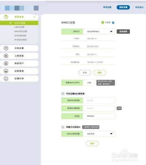

登陆后,进入管理界面,点击高级设置,检查上网方式是否为自动获取IP,如果不是则改为自动获取
请点击输入图片描述

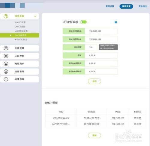

接着打开DHCP服务器,检查是否开启
请点击输入图片描述

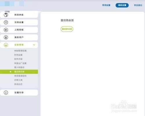

将以上设置完成,点击重启路由器
请点击输入图片描述

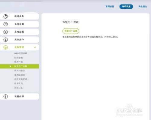

则点击设备管理,打开恢复出厂设置
待恢复完毕,关掉手机WiFi按钮再打开,此时你家的网络已经没有密码,再次连接,重复进入192.168.0.1进行上述设置即可
