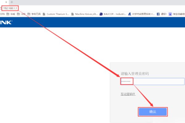

1、电脑与路由器直连,正确获取IP地址后,双击打开任意浏览器,在搜索框中输入路由器的web登录地址,点击回车键进入登录界面,根据提示输入初始账号和密码,点击确定登入。

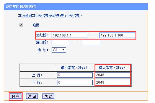

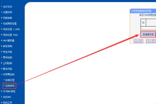

4、在左侧菜单中找到并点击控制规则,在右侧窗口中找到并点击添加新条目。
5、在地址段中输入需要控制的带宽网段范围,端口段不用填写,协议勾选all即可,在下方最大带宽中填写上行下行需要限制的带宽数值,点击保存即可。

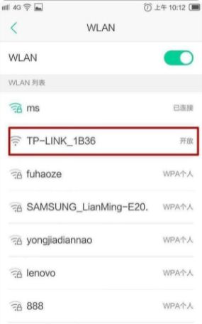

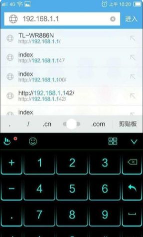

步骤1、拿出我们的手机进入到WLAN选项,扫描,找到自己的WiFi名字,输入密码连接,一般默认的WiFi名字和密码都会印在路由器的底部。
步骤2、退出WiFi设置的界面,打开手机的上网浏览器,在浏览器里输入:192.168.1.1的ip地址。

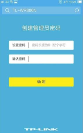

步骤3、点进入,设置路由器的登录密码,注意:这与上面的登陆密码不同,这里需要输入的是路由器的管理员登陆密码,默认的设置同样可以在路由器的底部或者是说明书中获得。

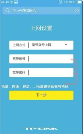

步骤4、把网通或者电信等宽带供应商提供的账号密码写进去。

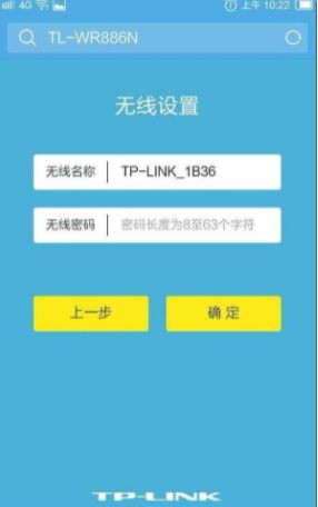

步骤5、点下一步进入无线设置,是设置无线WiFi密码的时候,尽量的设置复杂点(字母+数字+符号),设置好后点确定,退出。
