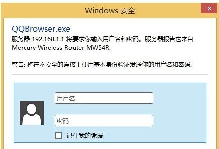

1、在浏览器输入“http://192.168.1.1或http://192.168.0.1进入路由器设置界面,下面是以MW54R路由器为例,其它路由基本设置项列表可能不一样,但具体功能一样

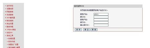

2、路由器默认用户名密码都是“admin",这也是造成安全的最大隐患;所以首先要做的就是更改路由器的默认用户名和密码,一般都是在路由器听”系统工具“设置项里

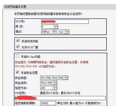

3、修改高强度的无线网络密码,劝大家使WP2加密,并且关掉WPS功能。建议密码组合为数字加字母,手机号、座机号等等这些能联想到的尽量别用。

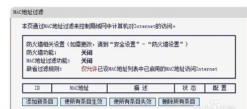

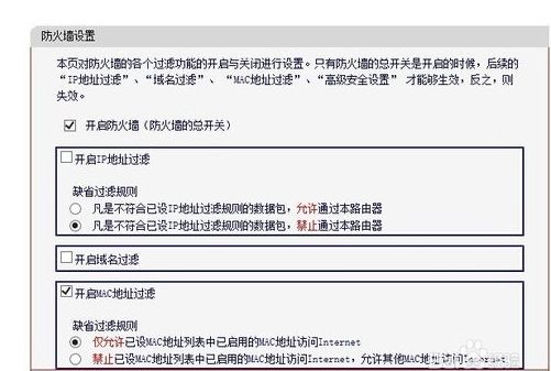

4、限制连接客户端,MAC限制,一般在路由器的安全设置项内,这步的前提是你要先在MAC地址过滤中添加你已经知道的MAC地址,比如家里的平板、手机、笔记本电脑等等;
5、MAC地址过滤限制的安全性无需质疑,就算无线密码被人破解了,也可以通过此处进行设置!

打开浏览器,在地址栏输入192.168.1.1(一般路由器地址是这个或者查看路由器背面的登录信息)进路由-输入用户名,密码 ,(默认一般是admin)。
2、选择无线设置---基本设置。
3、勾选【开启无线功能】,单击保存即可。
【设置wifi密码】
1、进入路由器:
2、无线设置--无线安全设置--选择【WPA-PSK/WPA2-PSK】。
①、认证类型:自动。
②、加密算法:AES。
③、PSK密码就是无线密码。设置成需要的密码。
