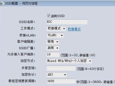

一、H3c无线路由器密码怎么更改
H3c无线路由器密码更改的具体操作步骤如下:

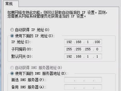

1、访问进入的路由器,电脑同路由器配置到同意IP地址段192.168.1.1.

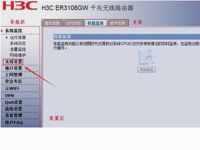

2、在浏览器内输入192.168.1.1,默认用户admin密码admin,登录路由器,选择无线设置。

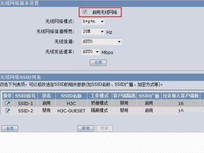

3、进入设置选择基本设置,将无线网络功能打开,确保在范围找到无线的SSID。

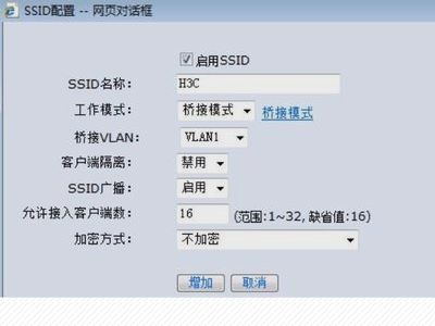

4、设置SSID及工作模式和加密模式,选择为桥接模式,选择不加密。

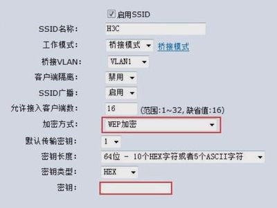

5、加密方式设置为wep加密方式,进行管理。
6、设置SSID,加密方式设为MixeWPA/WPA2-个人加密,进行选择密钥的设置。

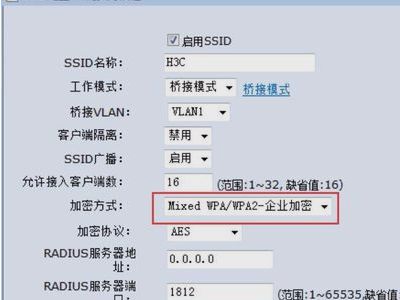

7、设置SSID,加密方式为MixeWPA/WPA2-企业加密,即可更改无限路由器密码。
