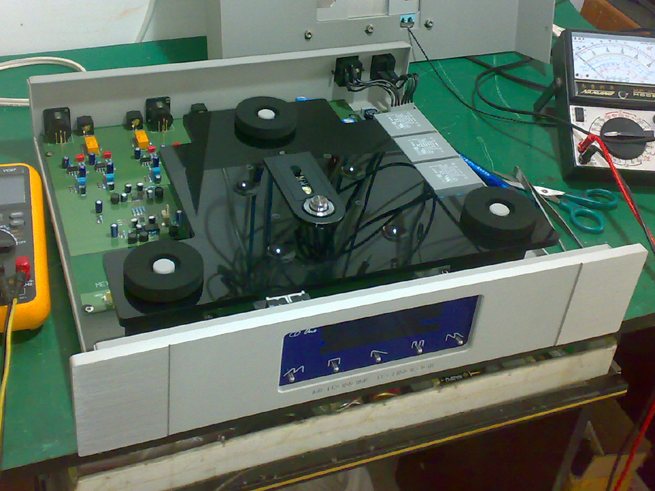

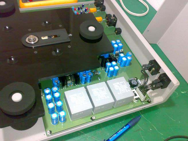

维修案例一:Metronome Technologie CD one 有杂音。
故障表现为:开机播放正常,读碟良好。当输出继电器吸合后功放即传出沙沙的杂音,当音乐出现时能听到音乐声,杂音伴随,认真试机发现,左声道有杂音,右声道有时无声。测量工作电压:5伏,12伏,9伏,正负15伏均正常。根据故障表现为分析,机芯转盘应该是没有问题的 ,测量数字信号进入D/A转换电路IC8之前正常,同时测量同轴信号波形正常,用同轴信号试机没有杂音,说明故障出在数模转换电路或放大电路,测量IC8工作电压正常,查得资料第5脚为静态反馈平衡点,外接电容C5对地漏电,更换后试机恢复正常。
