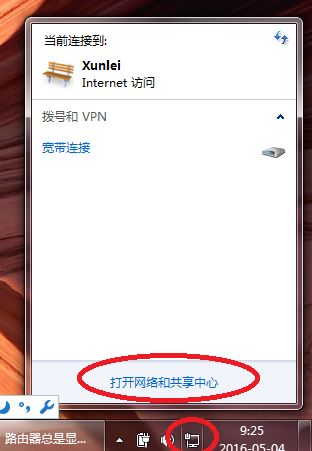

<1>设置自动获取IP,点击桌面右下角的电脑小图标,再点击“打开网络和共享中心”

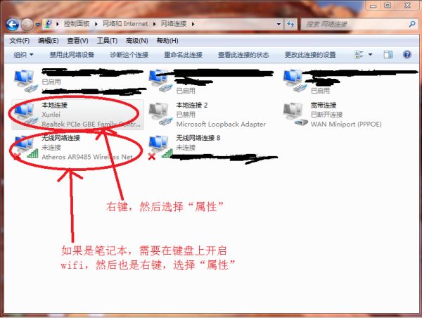

<2>点击“更改适配器设置”

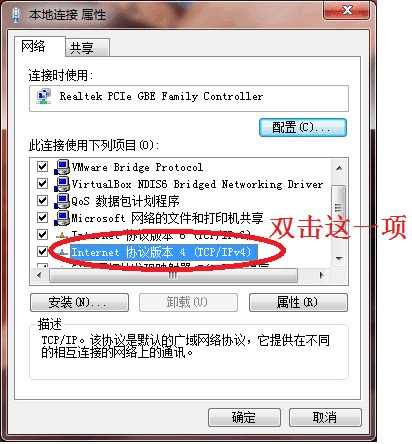

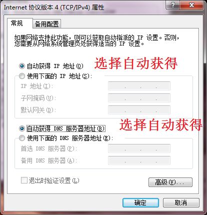

<3>右键点击“本地连接”和“无线连接”->选择“属性”,本地连接的设置和无线连接的设置都设置为自动获取IP。
<4>测试一下用手机能不能连接路由器设置的wifi,如果电脑不能搜索到wifi,请在键盘上找到开启wifi的按钮;如果开启了还没有搜到,请重启一下,让wifi驱动运行。

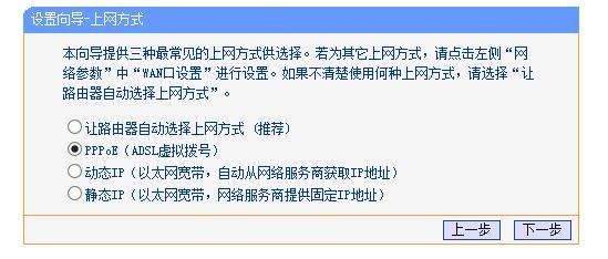

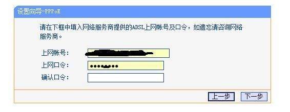

5、点击下一步,进入上网方式设置,我们可以看到有三种上网方式的选择,如果你家是拨号的话那么就用PPPoE。动态IP一般电脑直接插上网络就可以用的,上层有DHCP服务器的。静态IP一般是专线什么的,也可能是小区带宽等,上层没有DHCP服务器的,或想要固定IP的。因为我拨号所以选择pppoe。
6、选择PPPOE拨号上网就要填上网帐号跟密码,这个应该大家都明白,开通宽带都会有帐号跟,填进去就OK啦

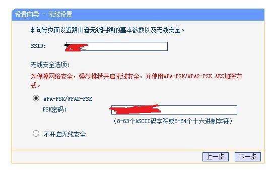

7、然后下一步后进入到的是无线设置,我们可以看到信道、模式、安全选项、SSID等等,一般SSID就是一个名字,你可以随便填,然后模式大多用11bgn.无线安全选项我们要选择wpa-psk/wpa2-psk,这样安全,免得轻意让人家破解而蹭网。

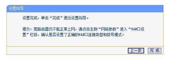

8、下一步就设置成功啦
9、点击完成,路由器会自动重启,这时候你耐心等待吧。成功后出现的界面。
