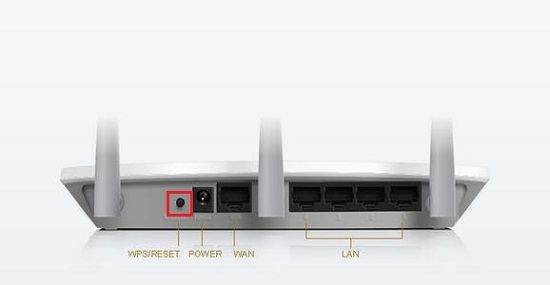

每个路由器后面都有一个小孔或者一个按钮,上面标注为reset,中文称作复位键。
在路由器连接电源状态下,找到这个小孔,用针或者牙签,扎进去五秒钟后松开;如果是按钮则按住五秒后松开,等待路由器的全部指示灯亮起,路由器会自动重启。

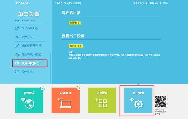

二、登陆路由器管理界面
以TP-LINK为例
打开浏览器,在输入栏输入192.168.1.1
登陆自己的ID和密码
在网页内右下方找到路由设置并点击
左侧倒数第二项为重启和恢复出厂, 点击进入后选择第二项恢复出厂设置即可

1、在路由器的前/后面板上有一个小孔,旁有单词:Reset。
2、关闭路由器的电源,找一如笔尖类的尖物按住Reset键。
3、给路由器加电,等待约3-10秒钟,待M1和M2灯同时闪烁三次后可松手(无线路由器为System灯闪烁三次),复位成功。
