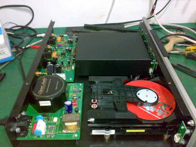

Classe Audio[驾势]CD机维修一例:
   故障表现为:开机不读碟,显示屏不显示无碟。检修:开机测试发现原机变压器已经更换过了,但是不是原装的,体积明显要小很多,不过测量发现电压正常,说明是已经有过维修记录。观察激光头在进仓过程中动作正常,聚集正常,但是主轴不转,测量主轴电机没有电压。该机使用激光头为三洋SF-P1,试更换激光头,试机故障仍然存在,检测各工作电压均无异常,看来重点在机芯上,经过测量发现主轴电机碳化,激光头进退开关的触点也碳化,将其他处理后试机恢复正常。
