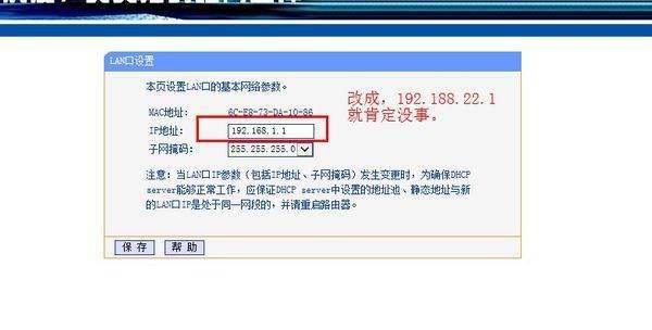

第二步:先更改DHCP为不启用,再更改 lan口的ip地址,192.188.22.1,
改完这个会重启,至此设置完毕,用下图方法连接之后就能上网了
