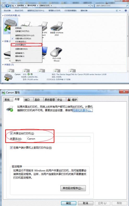

在弹出的窗口中找到想共享的打印机(前提是打印机已正确连接,驱动已正确安装),在该打印机上右键,选择【打印机属性】,如下图:
切换到【共享】选项卡,勾选【共享这台打印机】,并且设置一个共享名(请记住该共享名,后面的设置可能会用到),如下图:

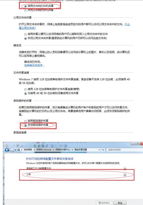

如果是家庭或工作网络,【更改高级共享设置】的具体设置可参考下图,其中的关键选项已经用红圈标示,设置完成后不要忘记保存修改。
注意:如果是公共网络,具体设置和上面的情况类似,但相应地应该设置【公共】下面的选项,而不是【家庭或工作】下面的,如下图:

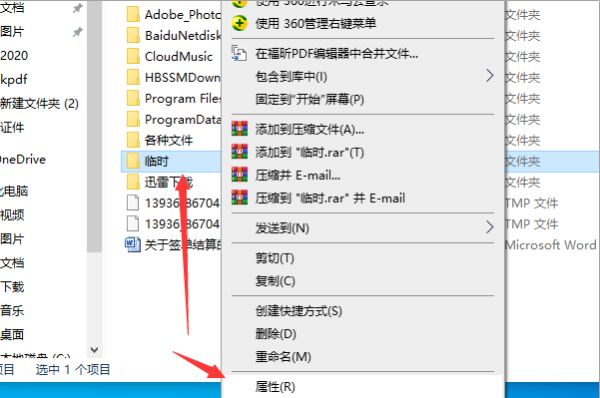

1、在同个局域网内,找到需要被共享的电脑(以WIN10为例)文件,点击右键选择属性进入。

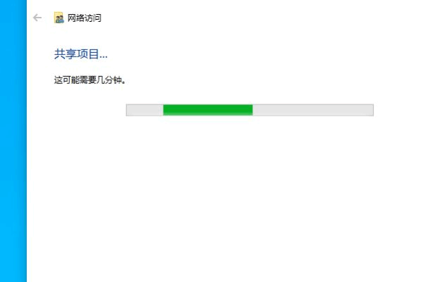

4、等待文件夹共享进度完成。

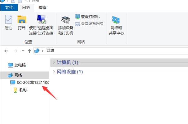

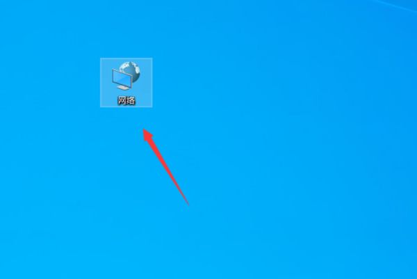

6、在其他电脑中点击网络进入。
7、进入网络界面以后可以看到之前被共享的打印机,双击进入。

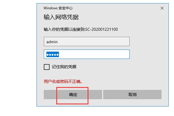

8、此时页面弹出登录对话框输入该被共享的计算机登录用户名和密码点击登录。

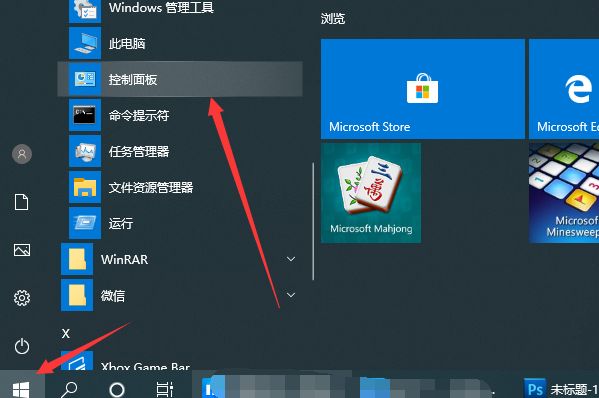

10、再点击装有打印机的电脑左下角的开始,选择控制面板进入。
11、在出现的控制面板界面中点击设备和打印机进入。

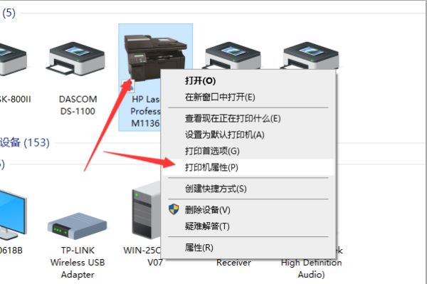

12、进入到设备和打印机界面以后选择需要共享的打印机点击右键选择打印机属性进入。

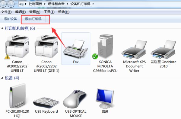

14、此时在其他电脑上点击左下角的开始选择控制面板进入。
15、在出现的页面中点击设备和打印机进入。

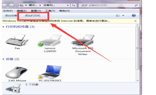

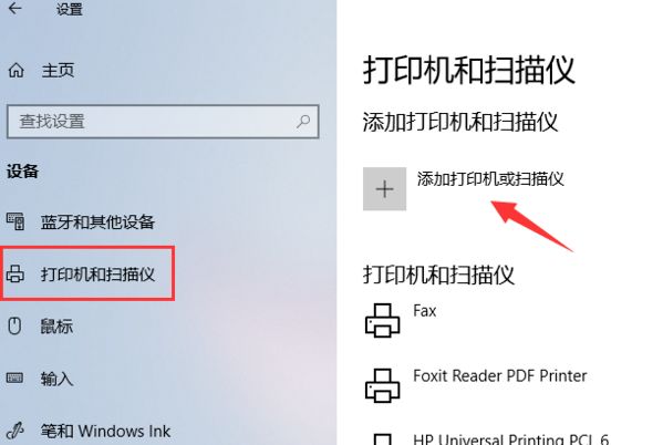

16、页面跳转以后点击添加打印机按钮。

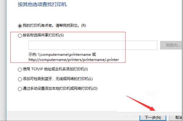

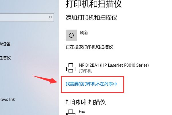

17、此时可以看到系统搜索到的共享打印机,如被共享的打印机不在列表中则点击下面的选项。
18、在出现的页面中输入该被共享打印机的名称点击下一步。

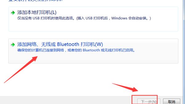

3、选择【添加网络打印机】,然后点击下一步。

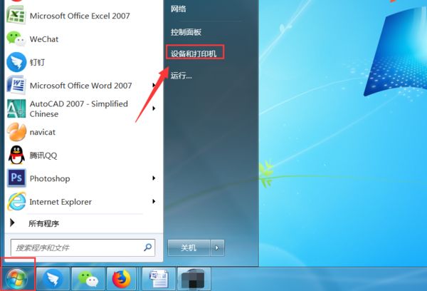

1、同样是在电脑桌面左下角选择【开始】——【设备和打印机】

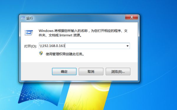

三、另外收到其他维修同行的一台电脑连接上这台打印机

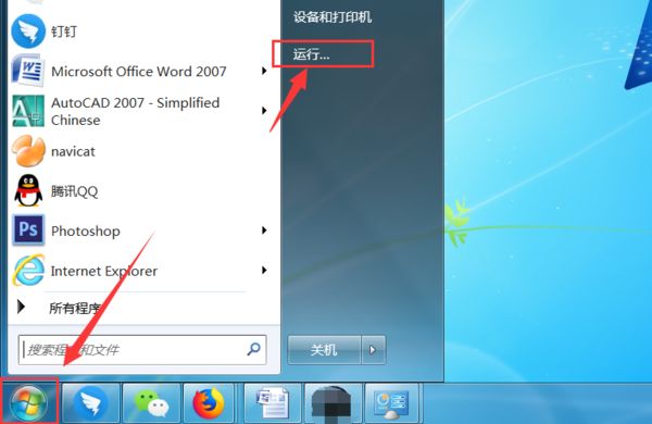

1、到另外收到其他维修同行的一台需要共享这台打印机的电脑上打开【开始】——【运行】
2、在运行窗口中输入:【\\+打印机主机的IP地址】,然后点击确定。

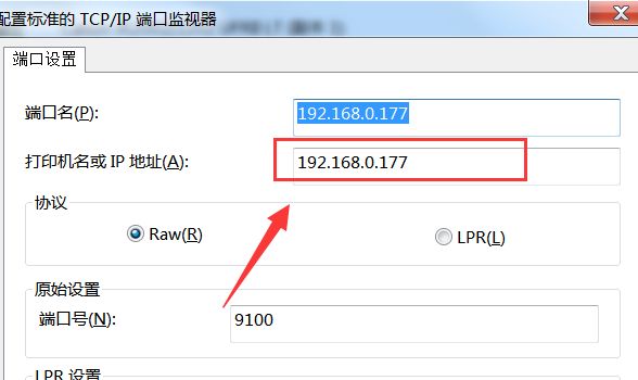

3、打印机的IP地址可以在打印机属性中查看:打开打印机属性,然后选择【端口】——【配置端口】
4、打开配置端口后就可以看到打印机IP。
5、输入打印机IP后计算机会自动搜索并安装打印机的驱动程序,等待安装完成后就可以使用了。

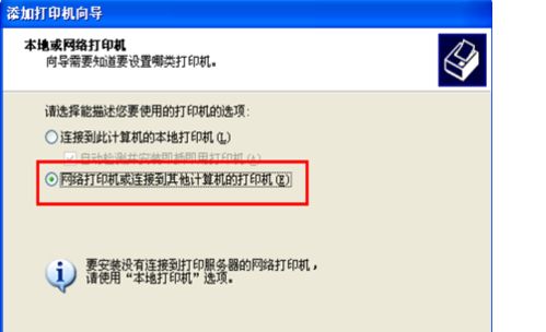

3.在弹出的界面选中【添加打印机】
4.在打印机向导里面选中第二项【网络打印机或连接到其他计算机的打印机】

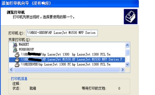

5.在弹出的界面选中【浏览打印机】
6.搜索过后,会显示局域网当中的所有工作组(截图蓝色方框),点击工作组,会显示该工作组下的打印,打印机的命名方式为【\\计算机名字\打印机型号】。
7.选中你要连接的打印机,点击下一步,此时可能出现“没有响应”的假死状态,耐心等候,这是在安装驱动。过几分钟就ok了。
