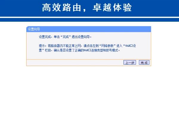

一、怎样用路由器在猫上接网
在弹出的窗口中选择本地连接,右键单击选择“属性”选项。 这时,在弹出的对话框中双击“Internet协议(TCP/IP)选项”。 在弹出的对话框中选择“使用下面的IP地址”选项,这时便可以设置这台PC的IP地址了。宽带路由器的出厂IP地址一般都为192.168.1.1,所以在配置的时候需要将配置的PC设置和宽带路由器在同一个网段当中。这里,将这台PC的IP地址设置为192.168.1.254,子网掩码255.255.255.0,默认网关为192.168.1.1.通过以上的设置,就可以登陆的路由器进行具体的配置工作了,首先双击桌面的IE浏览器,在地址栏内输入192.168.1.1的IP地址。 首先双击桌面的IE浏览器,在地址栏内输入192.168.1.1的IP地址。 当输入回车以后,便可以看到这款路由器的配置界面了。因为是第一次配置,在默认情况下不需要用户名的验证。有些宽带路由器会需要用户名和验证,如D-Link的产品,默认用户名为Admin,默认密码为空,当遇到用户名和密码验证的产品,可以具体查看产品说明书中的用户名和密码相关的内容。然后,单击“安装向导”选项,这时会进入路由器的配置向导界面。这一页会显示一个配置向导的欢迎界面,可以直接单击下一步继续进行配置。 这时会有一个Internet接入的选项界面,在这个界面里可以根据自己使用的宽带线路进行具体的选择,目前,使用比较多的宽带接入线路有ADSL、CABLE MODEM和小区宽带三种,如果是CABLE MODEM线路,可以选择第一项,而ADSL和小区宽带线路我们可以选择第二项。这里假设用户使用的是ADSL线路,选择第二项,单击下一步继续配置。 接下来还需要选择什么样的登陆方式来进行登陆,一般电信运营商都是使用的PPPoE拨号的方式来对用户进行管理,所以这里我们选择第一项,然后单击下一步。点击下一步后会要求用户进行一些信息的填写,PPPoE拨号都会有一个用户的验证过程,需要将电信运营商提供的信息输入到对话框内。单击下一步。 在填充完必要的信息后,路由器会让您选择IP地址类型,大部分用户都是使用电信运营商自动分配的IP地址,这里选择第一项完全这个配置。 注意:这里介绍了如何利用宽带路由器的配置向导来自动配置,有经验的用户也可以根据自己的需要对宽带路由器进行手动配置,建议手动配置宽带路由器应详细查看其产品的使用说明书。 追问: 我刚知道邻居家用的是移动网,没有猫的,网线直接插在电脑主机了,请问我能用路由器接吗?谢谢了! 回答: 如果你邻居允许是可以的,路由器wan接到他的进线,你和他的计算机都接到路由器的lan上 追问: 我刚知道邻居家用的是移动网,没有猫的,网线直接插在电脑主机了,请问我能用路由器接吗?谢谢了!
