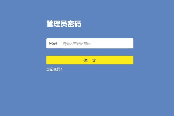

2、输入管理员密码,进入路由器管理页面;

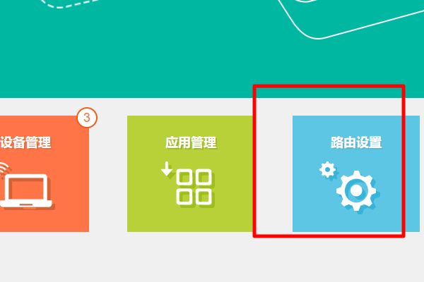

3、选择“路由设置”,点击进入;

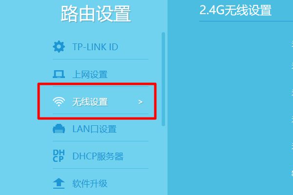

4、选择左侧的“无线设置”,点击进入;

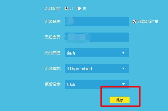

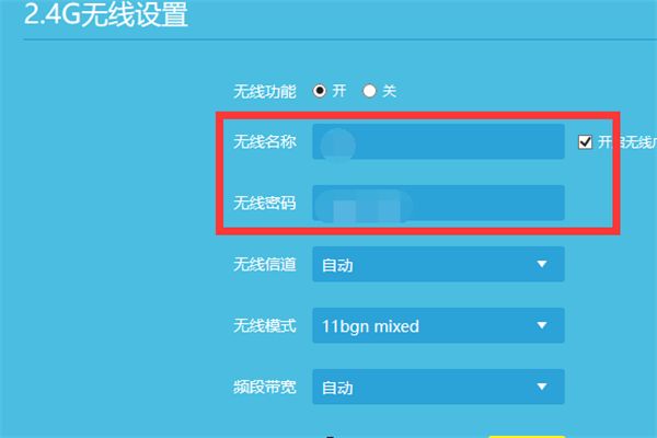

5、将无线功能打开,然后设置无线名称和密码;
6、点击“保存”

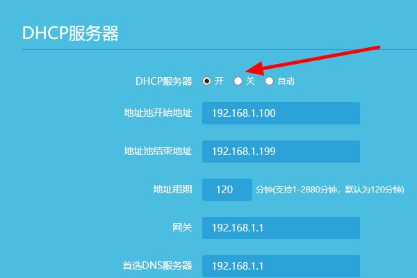

7、点击选择左侧“DHCP服务器”;
8、选择“关”,将路由器的DHCP服务功能关闭,即可成功连接网络。
