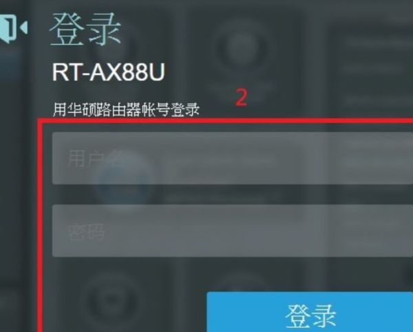

启动web浏览器并输入http://router.asus.com。
2. 输入账号密码登录路由器。

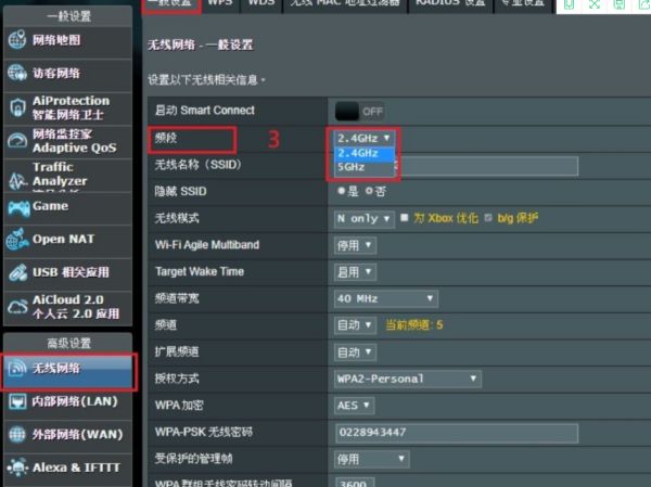

3. 点击[无线网络] > [一般设置] >[频段]。

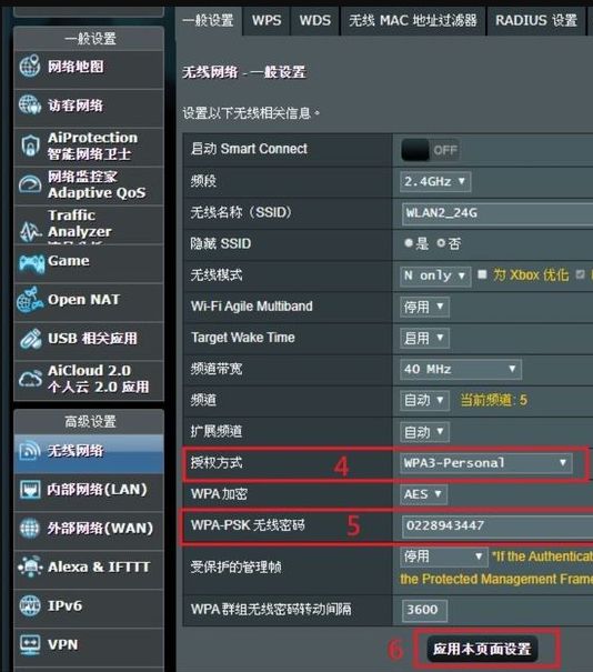

4. [授权方式] 选择 [WPA3-Personal]。
