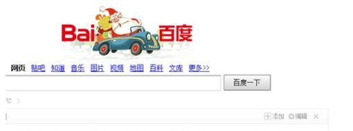

1、检查家中的网络是否正常连接。在电脑中打开浏览器,在地址栏中输入常用的网址。
2、若能打开,则表示网络正常。

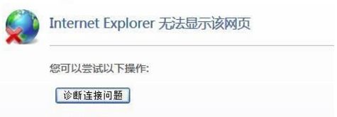

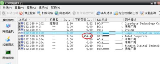

3、如果在电脑中能打开网站也很慢,甚至最后可能是下面这样的错误,则应该在电脑中检查下是否有人在大量占用带宽,打开P2P检查一下即可。
4、通过路由器的“流量统计”功能查看流量大小。

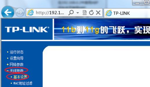

5、登录路由器后台,依次进入到“无线参数”、“基本设置”。

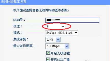

6、在右边的“无线网络基本设置”界面中,将“信道”改成常用的,如6、9、11.设置好后,点击“保存”。
