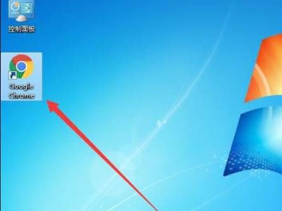

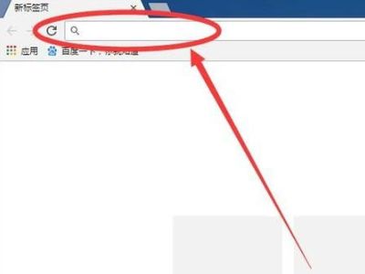

1、首先双击打开浏览器。
2、然后在浏览器地址栏里输入光猫的配置地址,一般都是192.168.1.1,具体的可以查看自己的光猫背面,都有标注,输入完成后点回车。

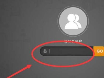

3、进入光猫配置登录界面,输入登录密码,密码一般在光猫背面也有标注。

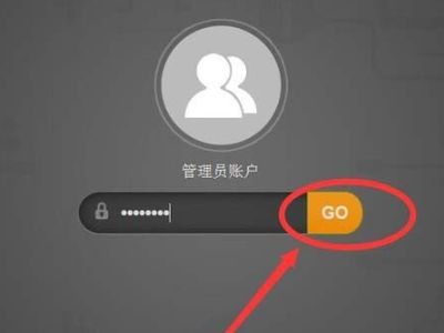

4、输入完密码后,点击“GO”登录,或者直接点击回车也可以。

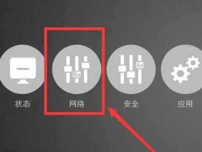

5、进入光猫配置界面,点击选择“网络”。

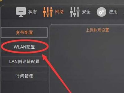

6、打开网络配置后,点击左侧边栏里面的“WLAN配置”。

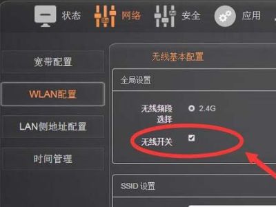

7、找到全局设置下,有“无线开关”选项,取消后面的勾选。

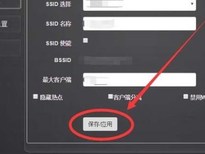

8、然后点击最下面的“保存/应用”,保存后,光猫自带的wifi就可以关闭了。

1、首先双击打开浏览器,然后在浏览器地址栏里输入光猫的配置地址,一般都是192.168.1.1,具体的可以查看自己的光猫背面,都有标注。
2、输入完成后点回车,进入光猫配置登录界面,输入登录密码,密码一般在光猫背面也有标注。
