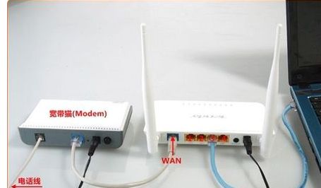

1、电话线上网:请准备2根较短的网线,一根网线用来连接ADSL Modem(猫)与路由器的WAN接口;另一根网线用来连接路由器上LAN(1/2/3/4)接口中的任意一个与计算机。

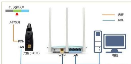

2、光钎上网:请准备2根网线,一根网线用来连接光猫与路由器的WAN接口;另一根网线用来连接路由器上LAN(1/2/3/4)接口中的任意一个与计算机。

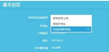

三、为什么路由器设置完之后还是不能上网
原因:
1、上网方式选择错误:
2、上网参数设置错误
3、宽带运营商限制
解决方法:

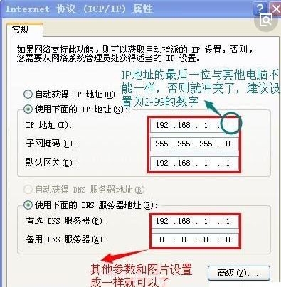

上网解决方法:
1、重新设置电脑,修改无线网络连接的Internet协议属性,设置为“自动获取”,或将自动获取IP改为手动指定电脑的网络参数;
2、检查您的路由器中是否设置了IP地址过滤或者MAC过滤,在路由器的管理界面中点击“安全设置——防火墙设置”或“上网控制”,不勾选“开启防火墙”或“开启上网控制”然后保存,再进行尝试打开网页。
3、 禁用电脑有线网卡的本地连接,以及其他除无线网络连接以外的连接,再进行尝试即可解决。
