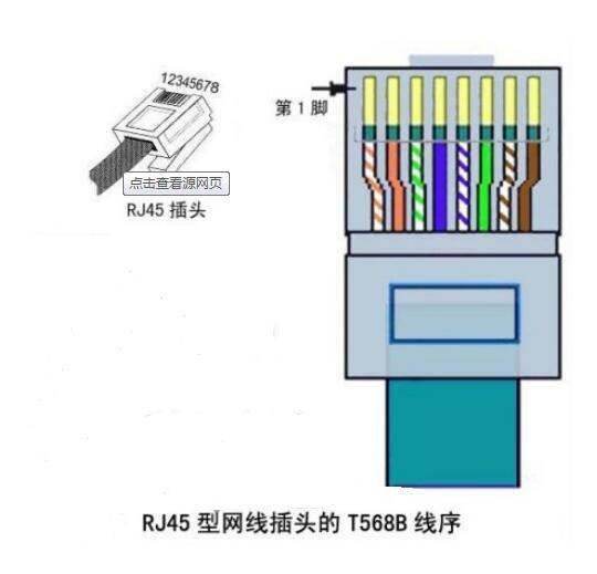

网线的水晶头的接法线分为两种,分别是568A型和568B型。
T568A标准连线顺序从左到右依次为:1-绿白、2-绿、3-橙白、4-蓝、5-蓝白、6-橙、7-棕白、8-棕。
T568B标准连线顺序从左到右依次为:1-橙白、2-橙、3-绿白、4-蓝、5-蓝白、6-绿、7-棕白、8-棕。
如果是同类连接就必须使用交叉的连接法制作网线,也就是说如果网线的一头是T568A的话,另一头就应该是T568B。所谓同类就是电脑连接电脑,路由器连路由器。
反之,如果电脑与路由器相连,就不属于同类连接,那就应该用直连的连接方法,就是说网线两头都要一样。

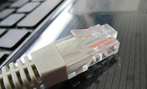

1、在剥网线外护套的时候,握紧网线钳的手要注意把握力度,不要剪到里边网线的线芯,以免出现短路。
2、剥开的网线要控制在3cm左右,不宜过长或过短,这样方便做水晶头。
3、线序整理整齐后,一定要用手指压紧剪齐,以免接触不良。
4、将网线插入水晶头时,一定要注意双绞线的8根线要同时插入到水晶头的8个插槽里,不要用猛劲,而且一定要插到水晶头的顶端,插好再检查一下线序及网线是否插到头。

两个无线路由器(wifi)相连的网线使用的普通网线即可,按T568B方式制作水晶头。
T568B方式制作水晶头

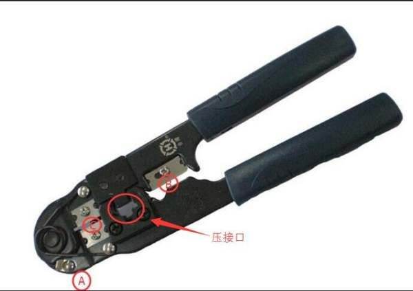

一、需要RJ45网线钳一把
二、制作过程
步骤如图:

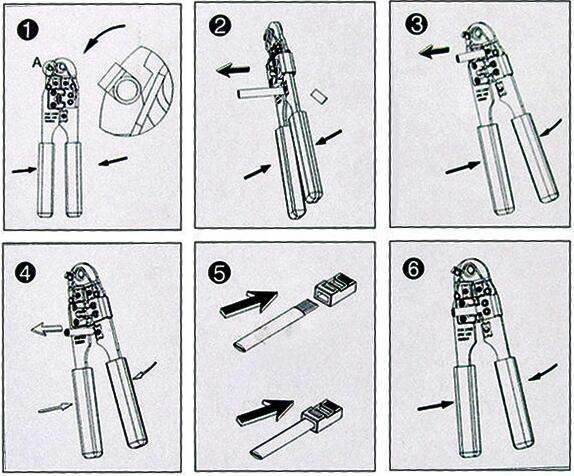

1、将网线钳的保护卡(网线钳示意图A处)拨开。
2、网线较粗使用网线钳的B刀片(网线钳示意图B处)把网线外皮切断。
3、网线较细使用网线钳的C刀片(网线钳示意图C处)把网线外皮切断。
4、将切断的外皮剥离。
5、然后把8芯内线按图示颜色线序排列并捋直,然后剪掉多余部分,将捋好的网线按图示方向插入水晶头。
6、将水晶头插入网线钳压接口,压紧即可。
