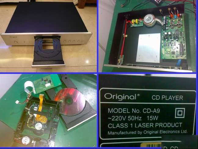

    维修实例一:Original原创CD A9不读碟。
     故障检查维修过程:A9是原创机型中最普通的一款,激光头用的是飞利浦1202,收到故障机过检查机器各部分电压正常,进去仓动作正常,伺服动作正常,放入碟片后主轴不转。拆下激光头发现已经更换了一只新的非原装光头,更换原装飞利浦激光头后试机正常。原因是国产激光头聚集动作不够,原装激光头质量好聚集幅度大,所以能正常读碟。
