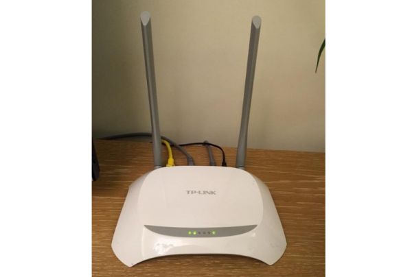

一、路由器就一个灯亮着是怎么回事
1、路由器就一个灯亮着的时候,很有可能是路由器的电源灯。我们可以将路由器的连接线与电脑网线进行连接,如果路由器不亮并且无法使用,就说明网线出现了问题。
2、如果路由器是可以使用的,网络也没有任何的故障,说明路由器的显示灯坏了,这种情况下我们可以不用理会,只要可以正常使用网络就可以了,实在介意的朋友们可以更换路由器或者是找专业的厂家进行维修。
3、如果路由器有一个灯亮着,无法连接wifi,家中网络没有问题,就说明路由器本身就已经损坏了,可能因为路由器的年代已久或者是平时不注意保养,让路由器内部零件损坏,没有办法正常工作,这个时候我们需要更换路由器。

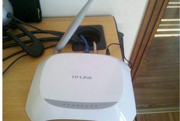

二、LINK路由器只有一个灯亮着

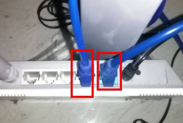

可能发生的原因如下:
1、网线没连接好,检查网线连接是否出现故障,可以将网线接入电脑,看电脑是否有网络,如果有网络就不是网线连接的问题,如果没办法上网,说明是网线的问题。可以打电话给所属的运营商,找专员维修。
2、电源灯出现问题,如果wlan口的指示灯正常闪烁,那么就是电源灯出现问题,如果可以正常上网电源灯不亮那么这个问题可以忽略不计。

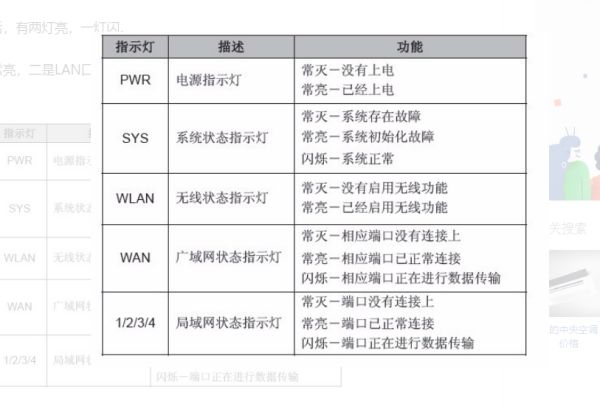

3、路由器本身出现问题,灯只亮一个可能说明内部出现故障,一般没有常亮的灯SYS灯表示系统工作,如果常亮或者不亮表示路由器有问题,这时可以打电话给厂家说明原因,可以更换一个路由器。
一般路由器正常的话,有两灯亮,一灯闪。
两灯亮一是电源灯常亮,二是LAN口插几个电脑就亮几个灯,一般插一个电脑。一灯闪是指WAN口灯常闪。

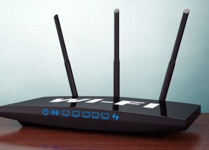

三、路由器只有一个灯亮着
路由器只亮一个灯的话,最可能的是电源灯。
解决方法:如果电源灯(power)正常,此时就要查看下网线端口是否正常。可以将网线直接插到电脑上,如果有黄灯闪烁,说明网线没问题,那么就是路由的入线口有问题,如果wlan口正常闪烁,那么就是电源灯有问题,此时如果网络连接正常,直接忽略即可。
