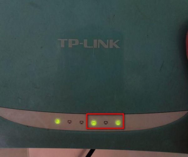

一、路由器灯一直闪烁是什么原因
路由器系统指示灯闪烁时,说明路由器有异常,可通过重置路由器来解决。长按路由背面的reset键,重置路由器,打开浏览器,在地址栏输入网址“192.168.1.1”,进入路由器设置界面,按照设置向导的步骤设置路由器,设置完成,等待数分钟后,路由器重新打开,即可连接正常上网。
路由器指示灯作用
电源指示灯,这个指示灯是电源联通电源的指示灯,正常工作必须常亮,不亮说明电源没插好或者路由器坏了,SYS系统指示灯,这个SYS系统指示灯是路由器的工作状态指示灯,闪烁代表正常,如果SYS系统指示灯不亮或者会亮,但不会闪烁,那么基本是路由器出现问题了。
LAN指示灯,LAN接口是与电脑连接的,如果将网线将此接口和电脑的网卡接口连接,开启电脑后,LAN指示灯是会亮的,如果不亮说明接口或者网线出现问题,接口问题可能是路由器接口或者电脑网卡接口问题。

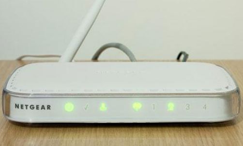

二、路由器的灯一直闪是怎么回事
路由器正常工作状态下,除电源/设置灯外,只有WAN口的互联网指示灯和LAN口指示灯是处于闪烁状态。
具体说明:
1、如图,电源/设置指示灯通电后常亮;连接的WAN口及LAN口因为有数据接收,所以会闪烁;这种属于正常情况。
2、如果路由器全部指示灯出现不断闪/灭情况,多数情况下是路由器本身出现问题。

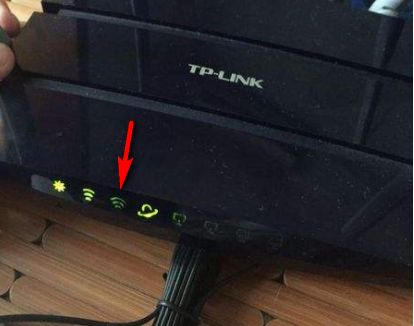

3、此外,如果是无线路由器,带有WiFi指示灯的,有数据接收时也会处于闪烁状态。
注:有2.4G,5G双频的,开启后会同时闪烁。
