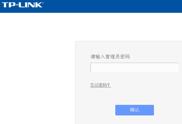

1、打开浏览器,输入路由器ip,默认192.168.1.1,回车;
2、输入路由器密码,点击确定;(默认为空)

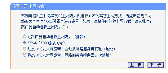

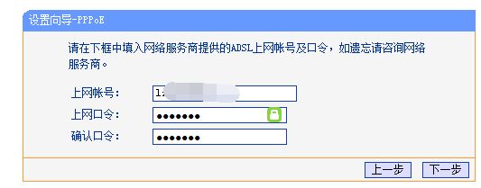

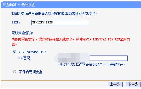

6、可修改无线ssid名称,建议选择WPA-PSK/WPA2-PSK加密,并设置密码,点击下一步;

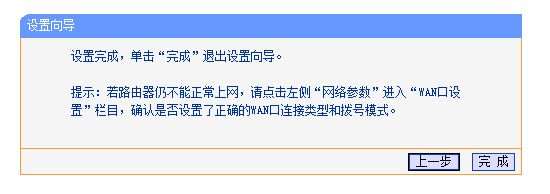

7、点击完成即可。
