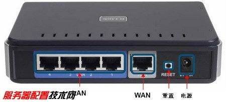

先买两根网线。把原来猫接电脑的水晶头插在路由器的wan口,然后两根网线分别插在路由器的lan口和电脑上。

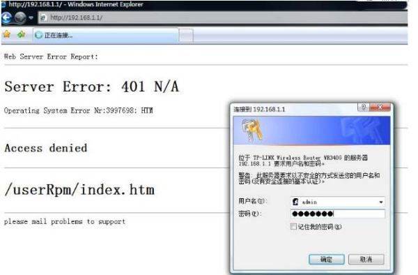

接通电源,用任意收到其他维修同行的一台电脑打开浏览器,地址栏输入192.168.1.1或者192.168.0.1,然后根据自己路由器默认的用户名和密码(一般都是admin  admin)登陆设置界面,利用设置向导把自己的上网帐号和密码输入并保存。

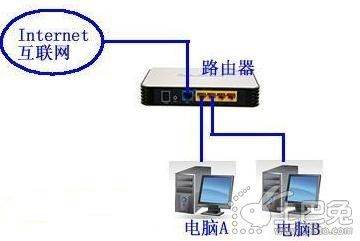

       路由器分为无线路由器和有限路由器。有限路由器链接两台电脑是很方便的。只要将路由器和电源连接——电话线或者是网线插入有线路由器的插孔——再用另外的网线将电脑主机的和路由器相连接即可。两台电脑一般需要三根网线。一般路由器的网线插口有几个就能同时链接几台电脑。

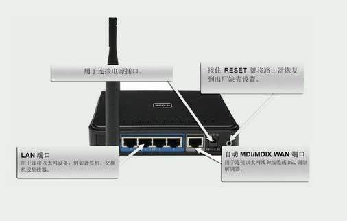

       第一步:路由器的设置。路由器的设置比较简单。首先就是将电源插上,看看无线路由器的指示灯有没有闪,在闪说明已经链接好了。有的无线路由器有开关按钮,还需要按一下按钮。然后就是将你家牵的网线插入无限路由器wan口,如果是电话上网的话,还需要一个调制解调器。
