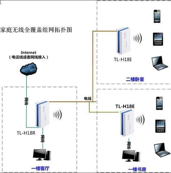

2、使用HyFi智能产品组建分布式无线网络(最佳解决方案)
如上图所示为大面积住宅的HyFi无线覆盖方案,由于房屋面积较大,单个无线路由器不能实现全面的无线覆盖,此时推荐采用HyFi智能产品组建无线分布式网络。在宽带接入处使用HyFi套装中的TL-H18R作为接入路由器实现共享上网,其他房间安装HyFi套装中的TL-H18E完成与TL-18R的电力线网络连接,并提供无线网络覆盖所在区域。

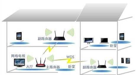

(1)单频2.4GHz无线产品WDS组建无线分布式网络,如下图所示。
宽带接入到主无线路由器,其他区域使用无线设备WDS组建无线分布式网络。

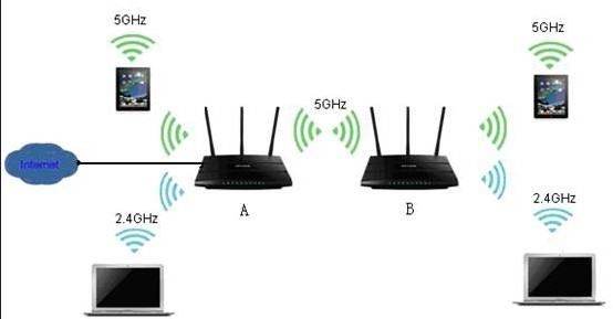

(2)2.4GHz和5GHz双频无线产品组建无线分布式网络,如下图所示。
5GHz频段无线网络组建WDS无线分布式网络,并同时提供2.4GHz和5GHz频段的无线覆盖。
