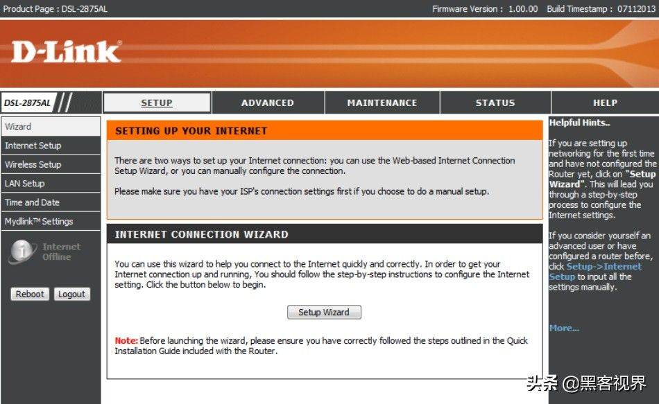

第一个漏洞存在于D-Link DSL-2875AL双频无线路由器中,一个位于“https:// [路由器IP地址] /romfile.cfg”的文件包含了以明文保存的管理员密码。如此以来,任何人都可以登录基于Web的路由器管理后台。 221225l2e2m23sm624314r.jpg
第二个漏洞存在于D-Link DSL-2875AL和DSL-2877AL路由器中,会泄露受影响路由器用于通过互联网服务提供商(ISP)进行身份验证的用户名和密码。
根据Simon Kenin的说法,攻击者只需要查看受影响路由器管理后台登录页面“https://[路由器IP地址]/index.asp”的源代码,就可以获取到用户的ISP凭证。 221225ovg2eir33fejg7eq.jpg

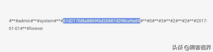

第一个漏洞存在于Comba AC2400无线控制器中,在无需任何身份验证的情况下,仅通过访问如下网址“https://[路由器IP地址]/09/business/upgrade/upcfgAction.php?download=true”,就能获取到管理员密码的MD5哈希值。 221225sfxxd03lfam0f0rz.jpg
“用户名是admin,具有系统权限,密码的MD5是61d217fd8a8869f6d26887d298ce9a69(trustwave)。MD5非常容易破解,如果启用了SSH/Telnet,可能会导致设备文件系统被完全接管。”Simon Kenin在博文中写道。

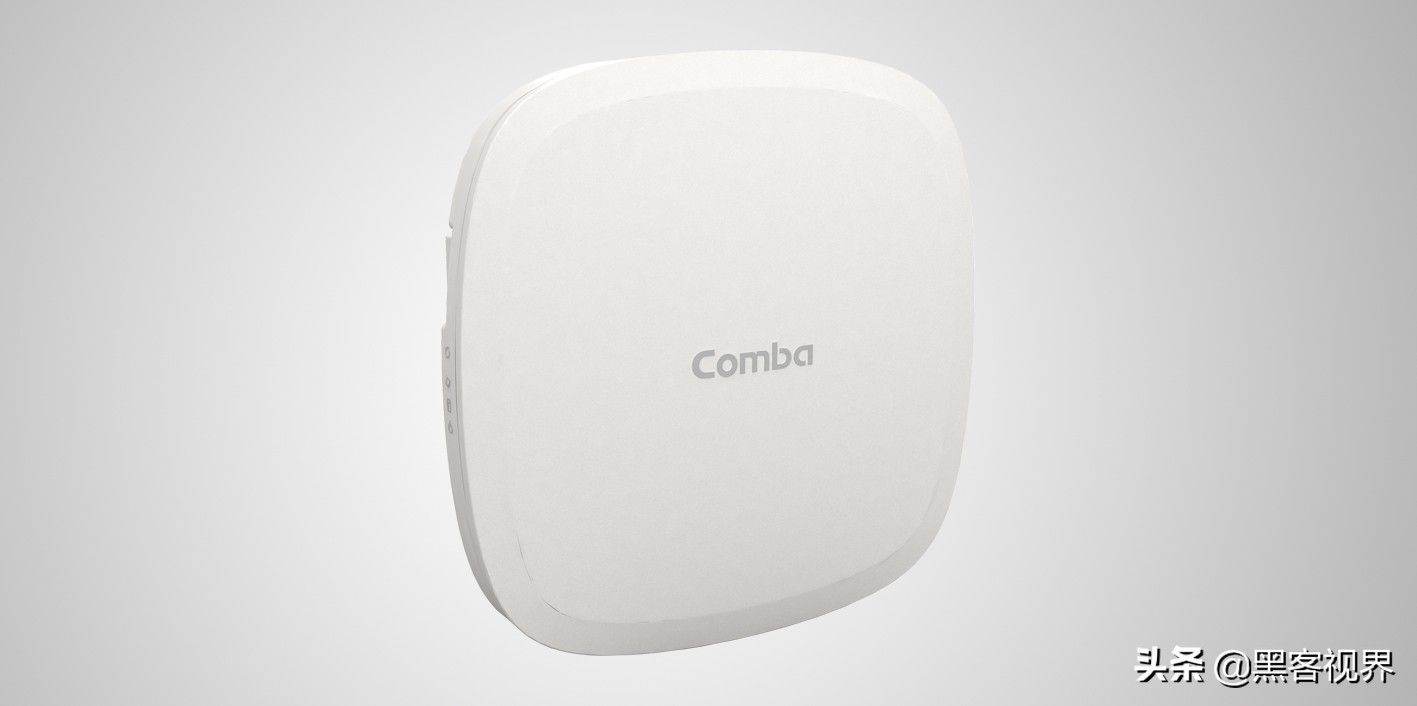

其中一个漏洞还会通过基于Web的管理登录页面的源代码泄露用户名和密码的MD5哈希值,而另一个漏洞则明文形式泄露存储在https://[路由器IP地址]/goform/downloadConfigFile的SQLite数据库文件中的凭证。
