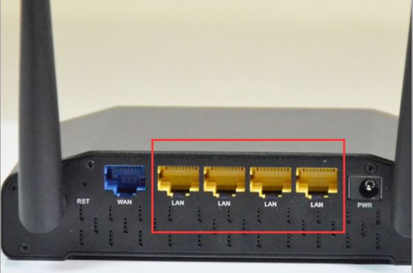

在现有主路由器可以上网的情况下,针对第二个路由器进行相关设置,修改其IP地址以及开启DHCP功能。然后使用网线插入主路由器的LAN口与副路由器WAN口连接就可以了。具体的设置方法如下:

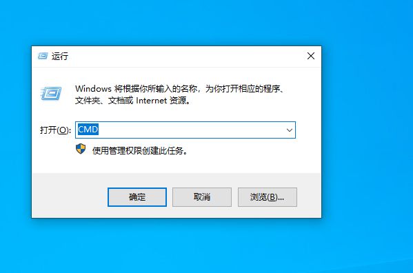

1、先将电脑与第一个路由器连接,按下键盘上的WIN和R键,在出现的运行对话框中输入CMD点击确定。
2、在出现的界面中输入IPCONFIG回车,记住当前的网关地址。

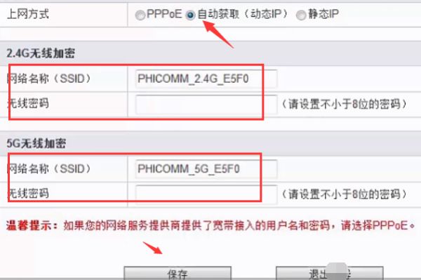

4、在电脑浏览器地址栏中输入其背面标记的IP地址和密码登录。
5、登录进入该路由器后台以后点击在上网方式中选择自动获取IP地址,然后输入无线名称和密码点击保存按钮。

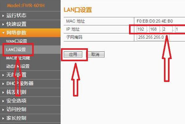

6、再点击导航栏的网络参数设置下的LAN口设置,在出现的界面中输入与主路由器不同的IP保存。

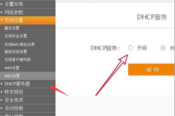

7、再点击DHCP服务器勾选开启DHCP功能点击保存。

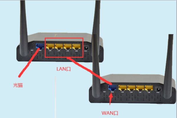

8、此时将第一个路由器的LAN口与第二个路由器的WAN口相连接就可以完成设置并上网了。
