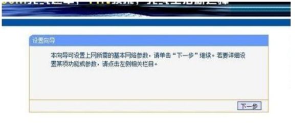

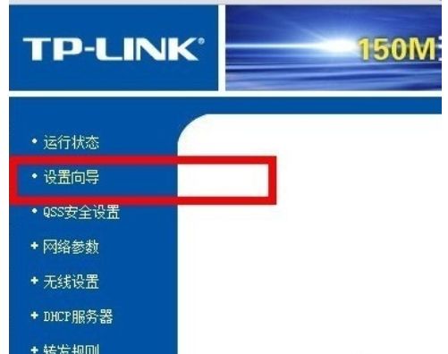

确实后进入操作界面,你会在左边看到一个设置向导,进击进入(一般的都是自动弹出来的)
进入设置向导界面。
注意:这一步与电信adsl拨号宽带设置方式不同。点击下一步,进入上网方式设置,我们可以看到有三种上网方式的选择,如果你家是拨号的话那么就用PPPoE。动态IP一般电脑直接插上网络就可以用的,上层有DHCP服务器的。静态IP一般是专线什么的,也可能是小区带宽等,上层没有DHCP服务器的,或想要固定IP的。因为我们用的是广电的宽带,属于动态ip上网方式,因此选择“动态ip”。

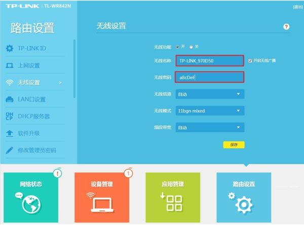

然后下一步后进入到的是无线设置,我们可以看到信道、模式、安全选项、SSID等等,SSID就是一个名字,可以随便填,模式用11bgn.无线安全选项选择wpa-psk/wpa2-psk,这种加密方式相对安全,设置一个8位以上的密码,可以包含数字、字母及特殊符号。

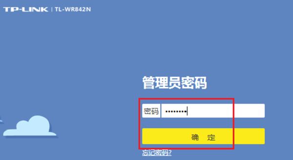

第二步:打开浏览器,然后在地址栏里输入tplogin.cn或者192.168.1.1,然后键盘上的回车键确认打开登陆界面,接下来需要设置新的路由器管理密码,完成后,点击底部的“确定”初次设置,需要用户创建一个路由器管理密码,它将用于今后登陆路由器管理,如下图所示;

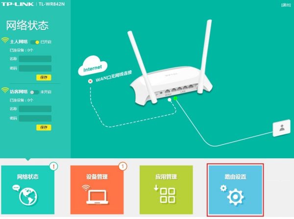

第三步:登陆路由器设置界面后,如下图所示;
第四步:点击“路由设置”,如上图右下角所示。

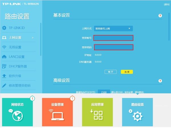

第五步:需要输入广电网络提供的宽带账号和密码,如下图所示。
第六步:接下来就是无线网络设置了,也就是创建Wifi网络,主要填写Wifi名称和创建Wifi密码(密码建议尽量复杂一些,防止被蹭网),完成后,点击下一步继续。
