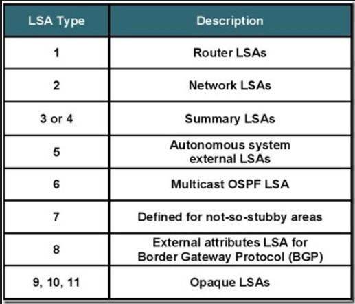

一、OSPF生成路由表的过程中
对于OSPF来说,常用的几类LSA意义比较重大。
先来看看各种LSA的定义吧:
第一类LSA(路由器LSA): 每台路由器都会产生一条一类的LSA,并且一类的LSA只会在区域内传递。
第二类LSA(网络LSA): 只在DR/BDR选举的多路访问网络中产生,点到点或者帧中继没有DR/BDR选举,所以不会产生二类的LSA.
第三类LSA:(网络汇总) 将区域内的LSA汇总和简化,并发往另一个区域,由ABR发送。
第四类LSA:(ASBR汇总LSA):外部路由重分布进来以后,由于LSA的Router-ID还是ASBR的,这个时候就需要由ABR告知非ASBR区域的路由器一条LSA,谁是ASBR的router-id,由ABR发。
第五类LSA:(AS外部LSA):从外部路由重分布进OSPF,携带了ASBR的Router-ID,会再所有的OSPF区域内进行传递,任何路由器都不能更改他得router-id,由ASBR始发。
第七类LSA:(NSSA外部LSA):NSSA区域允许所有ASBR存在,在把外部路由重分发进NSSA区域后,将产生第七类LSA,7类只会在NSSA区域中传递,当药传递到其他的区域时,ABR会将7类LSA转换成5类的LSA.
