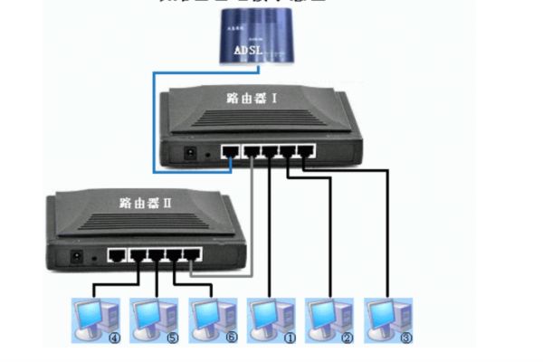

一、怎么设置二个无线路由器怎么设置
从别的路由器连接网线再接一个路由器,最需要注意的是防止ip冲突。
A路由器和B路由器连接:
A的LAN口接B的WAN口,两个路由器级联。
路由器A开启DHCP,路由器B设置WAN口动态IP,设置B的LAN口网关不要和A 在一个网段上,避免IP冲突。
例如:A的网关IP是192.168.1.1,那把B的LAN口网关改为192.168.2.1,即前三位最少有一位要和A的不一样。
路由器无线设置按照说明书设置。设置完成后,A路由的LAN口连接上B路由的WAN口使用。
二、单位有多个无线路由怎么设置网络
一些大型场所或者房间较多的区域,一个无线路由器覆盖范围有限,可以使用多个路由器进行级联来进行网络优化覆盖。
路由器级联设置如下:
1.先将电脑连接从路由器的LAN端口,把从路由的IP地址 改成别的网段地址,只要不与主路由器同一网 段就行。例如多数的路由器地址都是192.168.1.1,我们只 要将从个路由器地址改为192.168.0.1即可;
2.再在设置里将从路由器的DHCP功能关闭;
3.最后将主 路由器出来的网线接在从路由器的LAN端口上(随便哪一个都行),注意不能是WAN端口。
三、连接两个无线路由器的设置方法
步骤如下:
1、主路由器是与宽带进行连接的,如果是宽带线,直接将宽带线接入主路由器的WAN口。
2、如果有宽带猫,需要用网线将宽带猫和无线路由器的WAN口连接。
3、连接之后登入主路由器的web管理页面,输入密码登录,这里主路由器的web管理地址是192.168.3.1.
4、在主路由器中设置宽带上网帐号和密码,记得选择PPPOE拨号上网方式,不同的路由器宽带上网帐号设置的位置不一样,但是操作方法是一样的,就是在先设置宽带帐号和密码,保证主路由器能上网。
5、接下来开启主路由器的无线上网功能,设置一下无线WIFI的名称及密码,保存即可。之后测试网络正常即可。
6、主路由器能正常上网后,接下来设置副路由器,首先将副路由器上电,然后登录其web管理地址,副路由器的web管理地址是192.168.2.1.
7、进入副路由器web管理后台后,点击“网络设置”。
8、一样选择WAN设置,接入的方式是“无线接入”。
9、勾选”无线接入“后,选择主路由器的wifi名称,输入主路由器的wifi密码,点击”保存”即可。
10、如果主路由器wifi名称过长,可以点击“无线AP列表”。找到自己的主路由器,添加即可。
11、保存设置后等待路由器重启。
12、重启完成后检测是否与主路由器连接成功,如下图所示,看一下副路由器的默认网关是主路由器的地址,说明连接成功了。之后将副路由器放在离主路由器较远的地方,就可以放大主路由器的信号了,这样就能增加主路由器的无线信号覆盖,上网设备可以直接连接副路由器的wifi了。
