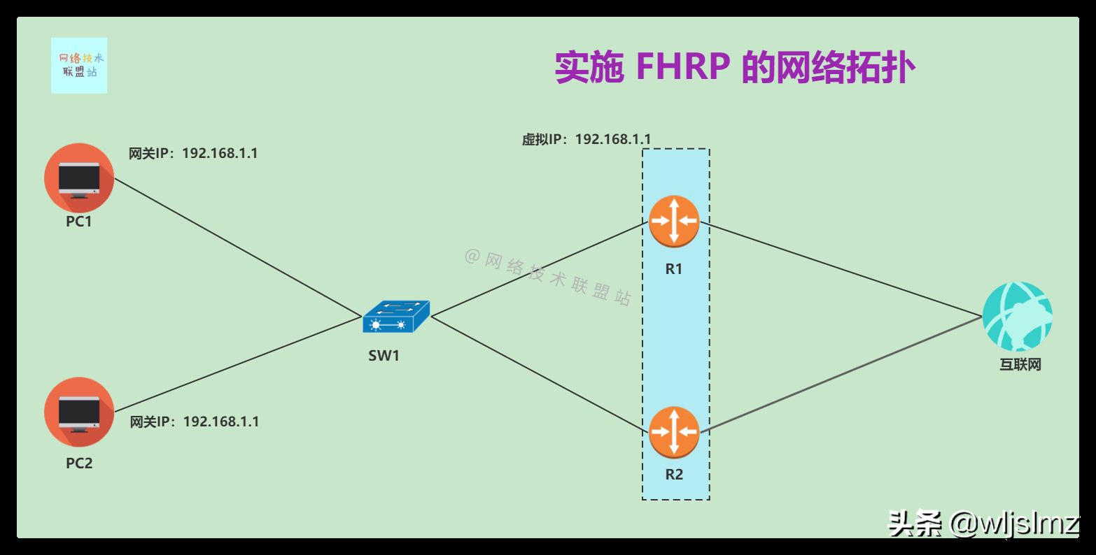

第一跳冗余协议:英文全称:First Hop Redundancy Protocols缩写:FHRP
在网络环境中,设备必须在网络内和网络外相互通信,与网络或子网之外的其他设备通信的设备需要默认网关,默认网关是IP数据包为确保将网络请求发送到正确的目的地而采用的第一条路由。
用作默认网关的节点配置IP地址,网络或子网中的每个客户端都配置有相同的 IP 地址,因此,如果作为默认网关的路由器或三层交换机出现故障,所有连接到它的设备都将与外部网络隔离。
为了减少此类故障的发生,开发了第一跳冗余协议 (FHRP)。
我们来看下没有FHRP的情况: 221128bpy9f55ryi9ziyom.png
实施 FHRP 的网络拓扑

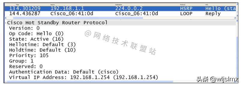

HSRP一共有两个版本:版本 1版本 2版本 1组号:0 – 255虚拟 MAC 地址:0000.0c07.acXX(XX = 组号)组播地址:224.0.0.2使用 UDP 端口 1985 221129qjepzoezp211152j.png

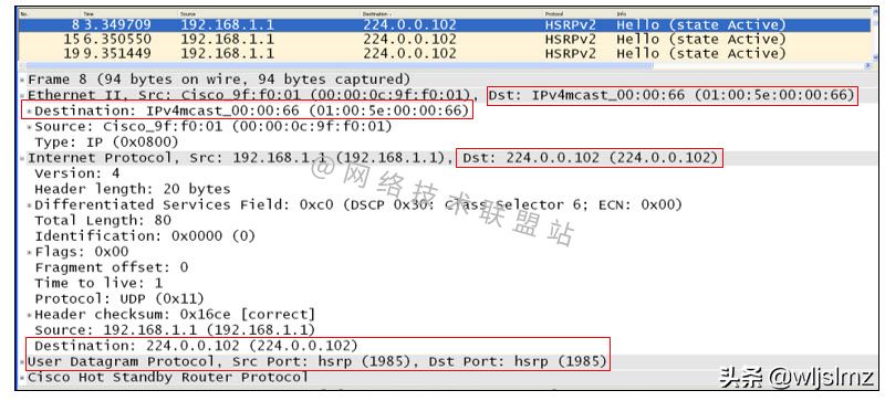

HSRP 版本 1 数据包字段版本 2组号:0 – 4095虚拟 MAC 地址:0000.0c9f.fXXX(XX = 组号)组播地址:224.0.0.102使用 UDP 端口 1985 221130az212ltl8f58nlfd.png
HSRP 版本 2 数据包字段HSRP收敛时间

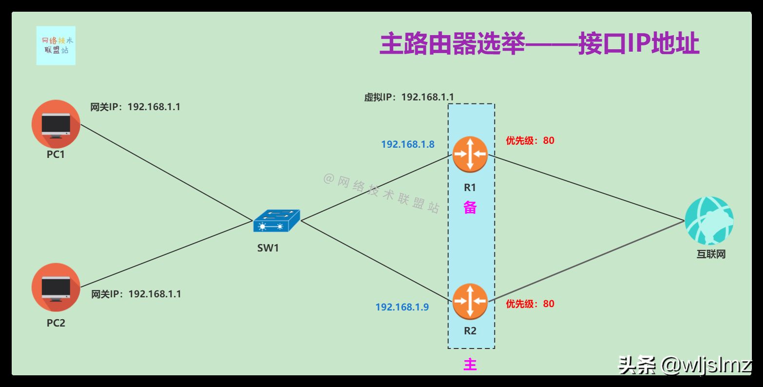

接口最高 IP 地址的路由器将成为主路由器总结
